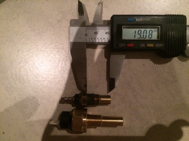

kurze Frage: ich baue gerade eine neue Anzeige ein.
Auf dem Bild sind neuer und alter Temperaturfühler abgebildet. Diese sollten doch funktionsgleich sein, sodass ich den alten weiterhin verwenden kann, oder?
Falls nicht, spricht etwas dagegen, den neuen Fühler auf das 'richtige' Maß zu kürzen?
Danke für eine kurze Info.

Hmmm ... sind zwei voellig verschiedene Fuehler.
Der obere sieht eher wie TZR (RD500?) aus - der untere eher wie LC.
Lieber den richtigen besorgen.
Gruss Uwe

.... der untere ist der Standardfühler der RD 500, der obere gehört zur neuen Anzeige (Durite), ist kein 'Yamaha-Bauteil'...

...ich sehe gerade, dass jemand (Admin?) das von mir hochgeladene Bild gedreht hat...
@ Uwe: Damit stimmt meine vorherige Aussage natürlich nicht mehr: Der kürzere Fühler ist der -bisher eingebaute- Standardfühler.

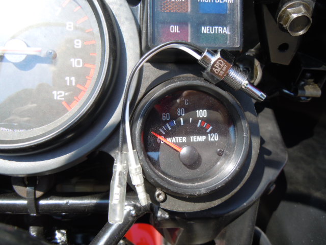

Hab mir auch ein anderes Instrument besorgt, das optisch besser passt.
Auf dem Bild ist der Fühler der mit dabei war, der könnte passen von der Länge.
Hab es aber nicht auspobiert, weil der von mir modifizierte den gleichen NTC hat, und den beibehalten kann.

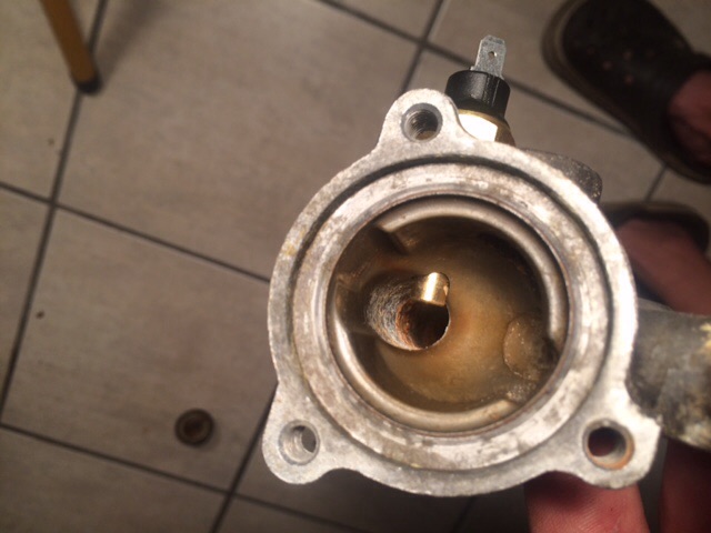

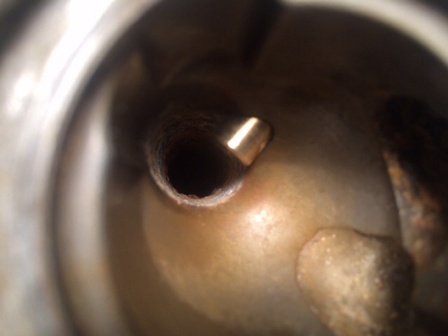

ich hab den neuen (längeren) Temperaturfühler mal probeweise reingedreht => siehe Bilder. Sollte doch eigentlich genug 'Raum' für ausreichenden Kühlwasserdurchfluss lassen; der originale Fühler schließt plan mit der Öffnung ab.
Was meint Ihr?

Ich würds ausprobieren.... Warum denn nicht?
Was ich natürlich spannend finden würde ist, was das originale Instrument anzeigt, bei Anschluß an den anderen Fühler.
Bitte berichten....

Ich hätte kein Problem damit, beeinflusst nur gering den Querschnitt.
Bei mir ging der Fühler garnicht rein, war vielleicht nicht so tief gebohrt, oder ein Grat innen.

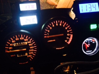

Nach Austausch der originalen Temperaturanzeige habe ich nun zusätzlich eine digitale Kosoanzeige verbaut (siehe Bild ). Werde mal berichten, wie sich absolute Temperaturen sowie Unterschiede zwischen analog und digital im Fahrbetrieb darstellen.
