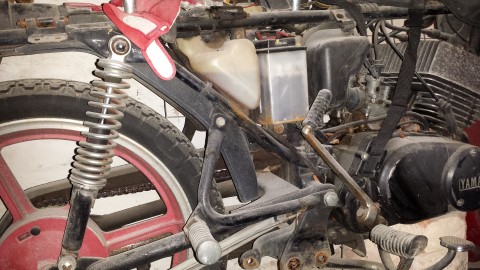

Auf der Suche nach Rat, bin ich über dieses Forum gestolpert. Und hoffe nun das ihr mir bei meiner Entscheidung helfen könnt.
Ich habe mir vor ca 15 Jahren eine RD200 (1E8) gekauft und bin diese 5 Jahre zufrieden gefahren. Dann ging einiges kaputt und ich hatte keine Lust auf Reparaturen.
Die letzten 10 Jahre stand sie abgemeldet in der Garage/Keller. Leider in keinem guten Zustand.
Nun hat mich die Mopped Lust doch wieder gepackt. Aber was jetzt machen....
Meine alte treue RD200 reparieren/restaurieren oder ein anderes altes Mopped kaufen. Wobei hier das Budget wohl auch nicht für was Top gepflegtes reicht.
Geschraubt habe ich schon einiges an Moppeds aber kann halt schlecht einschätzen was da auf mich zukommt. Motor und Kupplung/Getriebe zerlegen ist neuland für mich........

Erstmal herzlich willkommen hier.
Da Du Dein Mopped kennst, ist es sicher sinnvoll das knappe Budget nicht in etwas zu stecken das Du nicht kennst. Ergo Dein Mopped nehmen.
Einiges kaputt?
Was denn ?

-Getriebe/Kupplung Es liessen sich die Gänge nicht mehr richtig einlegenEiniges kaputt?
Was denn ?
-Ölpumpe (Bin zum Schluss mit gemisch im Tank gefahren
-Hinterradbremse klemmte regelmäsig fest.
-Vorderrad Bremse (Nicht kaputt aber irgenwie Schwach)
-Angesprungen nur noch mit viel anschieben
-Und führ irgendwie "eierig". Vermutlich Achse oder Schwinge......
Tja und ne neuzulassung brauch ich dann auch. Ist das komliziert oder ähnlich wie TÜV?

Ich gehe jetzt mal von meiner 250er aus:
Getriebe und Kupplung ist alles einstellbar, also erstmal dort alle Möglichkeiten ausschöpfen.
Gemisch fahren kann man machen, wenn man die Vergaser anpasst oder die Ölpumpe eben mal vernünftig einstellen oder erneuern.
Bremsen (Zylinder sowie Sättel) zerlegen, reinigen, Dichtungen erneuern, und neue Bremsflüssigkeit.
Startprobleme sind Einstellungssache von Vergaser und Zündung, hängt eventuell auch mit dem "Gemisch fahren" zusammen.
Zum Thema "eierig" mal Lenkkopflager, Schwingenlager und Radlager auf Spiel prüfen.
Prinzipiell alles kein Hexenwerk, Ersatzteilversorgung sollte auch kein Problem sein und Kosten sollten auch im moderaten Bereich bleiben.
Wenn du die Papiere noch hast, sollte eine normale HU ausreichend sein, um sie wieder zuzulassen.

Ich hätte jetzt ziemlich das gleiche geschrieben wie Thor.
Du hast ja eine Kontaktzündung. Die muss regelmäßig eingestellt werden. Ich vermute, dass sie deshalb so schlecht anspringt. Wobei natürlich nach so langer Standzeit die Vergaser ganz sicher gereinigt werden müssen.
Das Eiern würde ich auf Anhieb erstmal auf das Lenkkopflager schieben.
Leg einfach mal los und nehme den rechten Seitendeckel runter. Vorher natürlich Öl ablassen. Dann bist du schon mal an Kupplung und Schaltung dran.
Und solange eigenes Mitdenken und etwas Eigeninitiative (Suchfunktion!) erkennbar sind, kannst du uns Löcher in den Bauch fragen, bis der Arzt kommt. Du wirst immer freundliche und meist auch kompetente Antwort bekommen.

ohne die Euphorie zu schmälern... RD200 ist immer noch sehr billig zu bekommen (wirklich gut ab 1000 Euro)... und sie sind komplexer im Aufbau als die "grossen"... das geht bei der Dynastartanlage an geht über das vertikal geteilte Gehäuse weiter und hört bei den mistigen Teikei-Vergasern auf... daher mein Rat: Erst mal Bestandsaufnahme machen und dann entscheiden!!

Ich denke da genauso wie Peter. Vor allem erstmal eine genaue Bestandsaufnahme machen, dann den Kostencheck . Wenn dir die 200er am Herz liegt ist es ja was anderes. Aber so kann das recht teuer werden die wieder aufzubauen. Nicht das dir im halb gemachten Zustand das Geld ausgeht.
Dann lieber verkaufen und was holen das auch fährt....also etwas vernünftiges.
