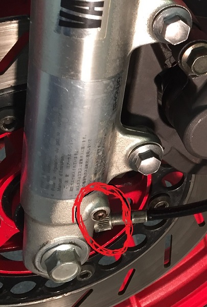

Glück auf aus Dortmund,
ist das die Schraube bei der 1WW um das Gabelöl abzulassen ???
Grüße Martin

Hallo Martin
Genau das ist die Schraube geb dir noch einen Tipp lass vorher die Luft ab ansonsten schießt das Öl gerade so raus
Ist mir einmal passiert vor lauter schnell schnell^^
Einmal und nie wieder
Gruß Andi
