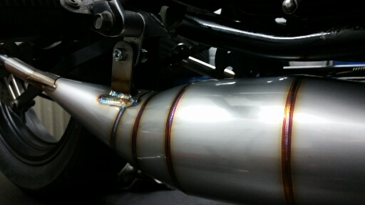

wollte euch mal ein paar Fotos meiner Bestellung in Japan zeigen.
Hatte am 25.Dez. mir In Japan bei 2Ktech eine Edelstahlauspuffanlage bestellt die man bei Ebay beziehen kann.
Nach mehreren Emails und die Bestätigung das die für die Strasse ausgelegt wäre habe ich mich durchgerungen das Teil zu bestellen.
Nach Rückfrage war keine Anlage fertig und diese wurde dann extra auf Bestellung angefertigt.
Die ist nun am 19.Febr. nun endlich angekommen beim Zoll.
Nach dem auspacken eine Top Überaschung..... erste Sahne Verarbeitung ....sieht sehr solide aus , gut Verpackt.
Die Steckanschlüsse vom Auslass and das Krümmerrohr sind mit hitzebeständigen Silikon abgedichtet.
Nach dem montieren ..... wie im Märchen Super Passform vorne 2 Schrauben hinten eine Schrabe und fertig , überall Luft zu allen Bauteilen am Motorrad.
Ob die Anlage genügend Schräglagenfreiheit hat werde ich noch testen .
Sound ist nicht zu laut und schön kernig. Ich habe schonmal eine Jolly und JL für die YPVS montiert die auf jeden Fall lauter waren.
Ob die eintragfähig ist von der Lautstärke muss ich noch testen.
Die Probefahrt habe ich heute zum Stammtisch bei Polo in Jüchen gemacht. :P
200er Hauptdüsen rein und los.
Die komplette Abstimmung dafür werde ich später vornnehmen.
Meine Verwunderung war als erstes das , das Loch bei meinen 49 PS Zylinder bei 5500 - 6000 U/min. komplett weg ist ..Juhuuuuuu.
von 0 - ca. 6000 U/min. normale eingeschränkte Leistung ....halt keine YPVS. aber dann gehts ab bis oben in den roten, Dampf... bis jetzt natürlich alles Popometer.
Leistungsprüfstand folgt.
Auf jeden Fall sieht das echt geil aus und Sound passt alles weitere werde ich hier noch posten.
Habe soweit alles Original bis auf YPVS Membranen und Kanäle angespitzt.
Anbei noch ein paar Fotos.....
Gruß Dirk

Habe sie heute gesehen und gehört .... Sahnestück.
Beiträge: 2887
Wohnort: Bauschheim
Beitrag von Bigbike-Hunter »
Wow, sieht toll aus. Glückwunsch ! :D
Ich denke mir, dass das Leistungsloch durch
den etwas längeren Krümmer kompensiert wird.
Schade halt nur, das damit der Hauptständer
wieder flöten geht. So wie es auf den Bildern aussieht,
müsste eigentlich die Schräglagenfreiheit ausreichen.
VG BBH

Bildschön das Teil, vor allen Dingen die Schweißnähte, die habe sich nicht nur Arbeit gemacht, die haben sich richtig Mühe gegeben.

Ich habe noch keine perfekteren Schweissnähte gesehen an einem Pott. Der absolute Porno-Hingucker. Der lange Krümmer sorgt wohl echt für mehr Fahrbarkeit. Schön so :D
Sehr schön ausgeführt.
