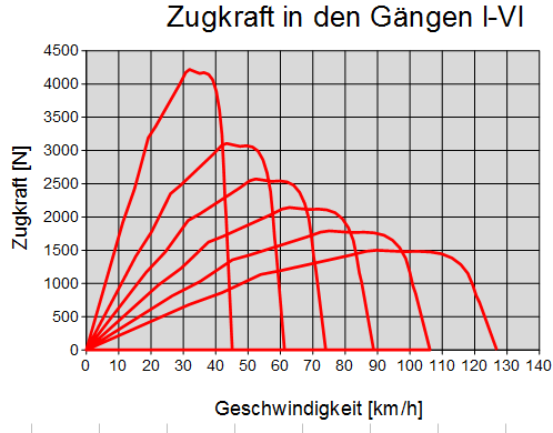

Den geringen Sprung von Gang 5 zu 6 bei der YPVS kann man auch in der Zugkraft schön sehen.
Links Strasse, Rechts Kartbahn:

So sieht es mit Banshee Getriebe und der kurzen Übersetzung aus.
Für die Kartbahn hervorragend geeignet, da in Gang 3-5 mehr Zugkraft da ist als vorher obwohl in Gang 6 das gleiche hinten raus kommt wie gehabt.
(1 und 2 werden nicht genutzt)
