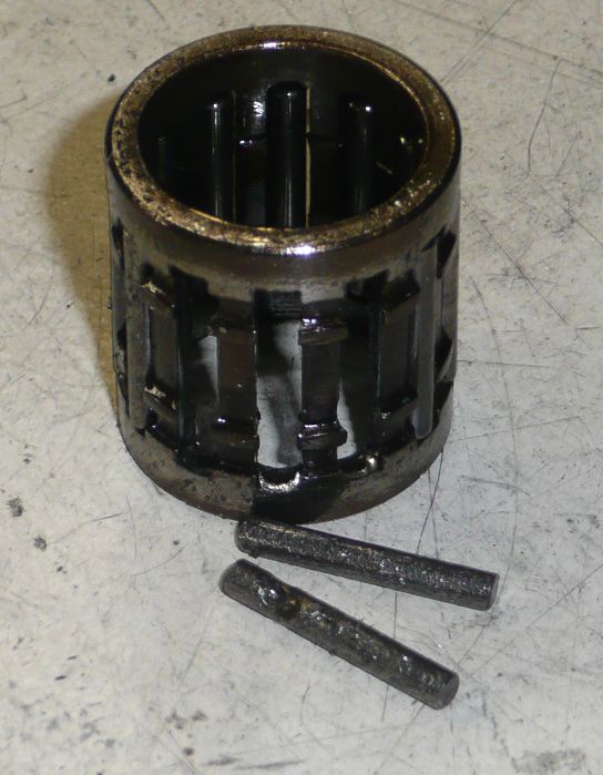

- Oberes Pleuellager defekt. So gesehen Schwein gehabt, dass das VOR der England-(Tor)Tour bemerkt & gerichtet wird ...

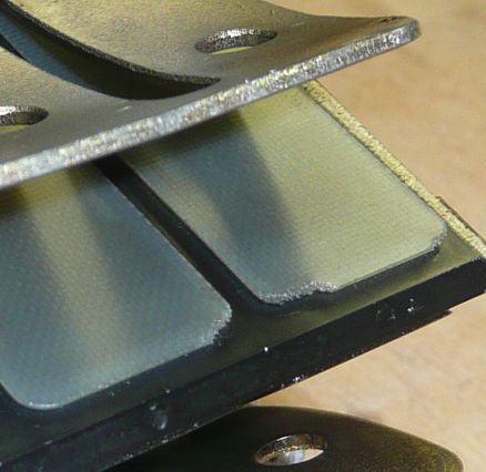

- TZR Membranen defekt. Haben scheints irgendwo angelegen, oder so nach ca. 20 Jahren in diversen RD's wird es einfach mal Zeit für neue GFK-Plättchen ;-)

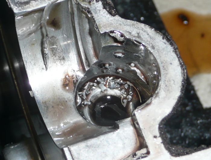

- Alu-Späne im Lager für den Ausrückhebel. Die kann ich mir erstmal so nicht erklären, denn die sehen bald aus wie Bohrspäne und Abtrag ist dort auch nirgends zu sehen.

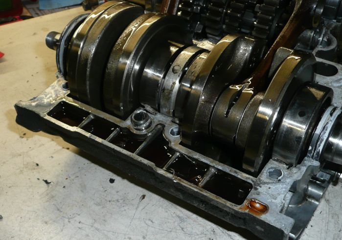

- Kurbelgehäuse nach Vorne undicht. Der Hohlraum unter der vorderen Motorhalterung war kpl. mit 2T-Öl vollgelaufen. War wohl jemand mit dem Dirko zu sparsam ;-) (Tippe auf Öl auf einer Dichtfläche und dort wird's dann durch gesifft haben)

Die Späne an der Kupplungs-Betätigung stammten von der Druckstange.
Die ist am Ende aufgepilzt, der Grat am Rand ist dann jeweils abgefallen und hat sich unten am Ausrückhebel gesammelt.
