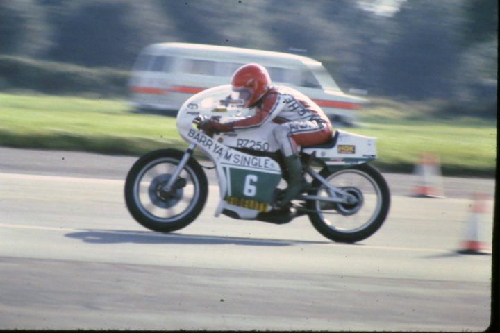

Yepp, ich.
Ein YZ250 Motor von 78 und 79 geht. Bin selbst an einem solchen Projekt dran. Habe jetzt nach mehrjährigem Suchen alle Teile beisammen. Das sind die einzigen beiden Baujahre die du verwenden kannst. Allerdings nehme ich auch den Rahmen der YZ.
Ich schicke dir mal noch ein paar Bilder die ich hier wegen Copyright nicht einstellen kann und eine Umbauanleitung aus einem Englischen Magazin per Email.
