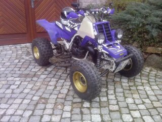

so ich hoffe das klappt jetzt
das ist nr. 1
das ist nr. 1

So muss ne Fee aussehen
MFG
Banshee mit MX Umbau,Motor original. Twin Air Luftfilter. ALBA Elite A-Arms. Canam DS 450 Federbeine. Long travel umbau. RPM Dominator 2 Achse. Rd 350 4l0 Vergaser Umbau, Dmc Alien Auspuff

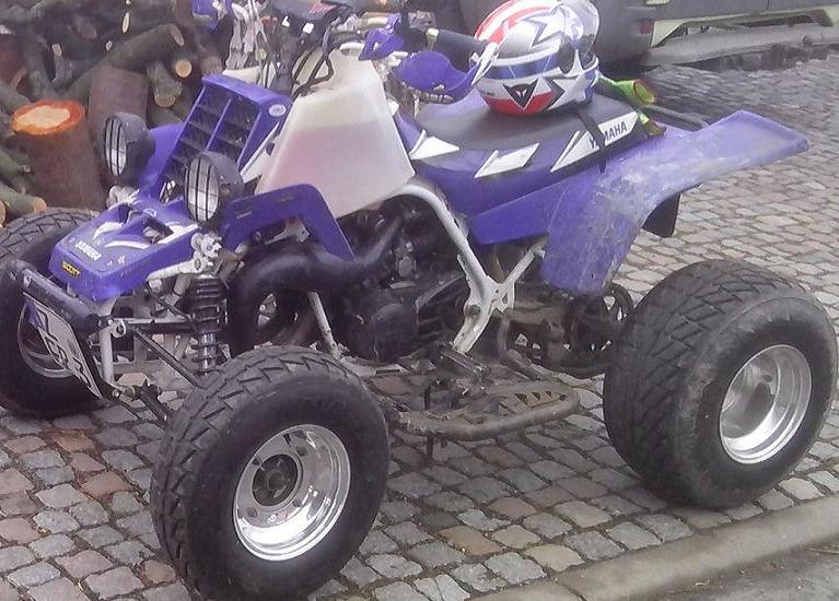

mit neuen reifen
so steht sie jetzt da
