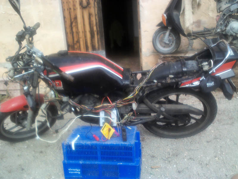

Zu meinem Elektrik-Problem:
wie ihr sehen könnt, habe ich den Kabelbaum komplett ausseinander und nur die Nötigsten verbindungen hergestellt.
Alle Kabel durchprobiert, rumgewackelt etc.
- Kein resultat
- Regler wird wie gehabt heiß und batterie läd nur minimal
(momentane spannung ~9,39)
- bei jedem Verbraucher den ich anschließe, geht die Spannung in die knie(logisch).
Kann mir jemand helfen.
Wie soll ich weiter vorgehen, welche Kabel wie durchmessen?

9,4 V
Wie groß ist denn die Leerlaufspannung (alles abgeklemmt) der Batterie?
Wenn diese Spannung dann auch noch so niedrig ist, dann ist die Batterie kaputt.
Geh mal systematisch vor.
- Leerlaufspannung messen
- Kabelbaum anschließen (nicht einschalten) und Spannung messen
- Regler anschließen (nicht einschalten) und Spannung messen
Die Batteriespannung muss bei jedem Punkt bei gesunder Batterie > 12 V sein. Ist das irgendwo nicht der Fall hast Du den Fehler schon mal eingegrenzt.
Viel Erfolg!
Uwe
Viel Erfolg!
Uwe
