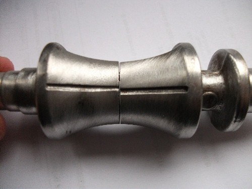

Ich muß die PV Walzen neu abdichten. Habe Sie ausgebaut und gereinigt und dann leider folgendes bemerkt. Bei der einen Walze ist die Säuberungsnut erheblich versetzt (Bild1), die Durchlaßseite dagegen nur minimal(Bild2+3).
Denkt ihr das kann man trotzdem so lassen?

Wie es aussieht, hat da mal jemand ein Teil von einer anderen Walze eingesetzt.
Wie die Auslassfläche zu korrigieren ist, hat ja Holli schön beschrieben. Das solltest du auch machen. Die Fläche schön gleichmäßig machen und die Kante schön bündig.
Die Nut hat keine hochwissenschaftliche Bedeutung. Die soll nur die Ölrückstände abführen. Das macht sie so auch. Abgesehen davon ist die nach ein paar tausend Kilometern eh vollgesifft. Vielleicht schaffst du an der Verbindung einen Übergang zwischen den beiden Teilnuten.

Das Klemmstück in der Mitte wird gekürzt. Der Teil,wo kein Gummi aufvulkanisiert wurde, wird an den "Höckern" ca. 2-3mm runtergefeilt. NUR SO schließt das auch wieder zuverlässig mit neuen Inbusschrauben.....es klemmt wieder......!!! Wirste nachher dann wenn alles fertig ist noch sehen :wink: .
Die Valve selber werden vorher auf dem Tisch zusammensgeschraubt mit Klemmstück und dann mit dem Fräser bearbeitet. Da kann oft viel weg bis sie synchron sind.

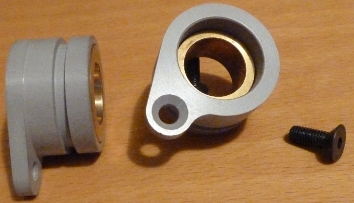

heute bin ich - extra für dich - nach Feierabend beim Emil Schwarz vorbeigefahren und habe zwei TZR PV Lager bei ihm gekauft, damit du mal den Unterschied zu den Originalen siehst.
Guggst Du unten:
Bei der TZR ist der "Lagersitz" der Walze deutlich länger als die Bronzebuchse des PV-lagers.
E. Schwarz hat bei seinen PV-Lagern die Bronzebuchse deshalb auch länger gemacht. Ob's was bringt, :?: .[schild=15 fontcolor=000000 shadowcolor=C0C0C0 shieldshadow=1]weiß ich nicht[/schild]
Ich habe die Teile bei meinen Mopeds so langsam überall drin - Einfach weil mir die Befestigung der Lager deutlich besser gefällt, als die Originallösung mit dem Halbmondblech.
Gruß Werner
Kostenpunkt für zwei Lager + 2 Schrauben für die TZR 250: 85 EUR
ES PV-Lager TZR.jpg (152.22 KiB) 666 mal betrachtet
