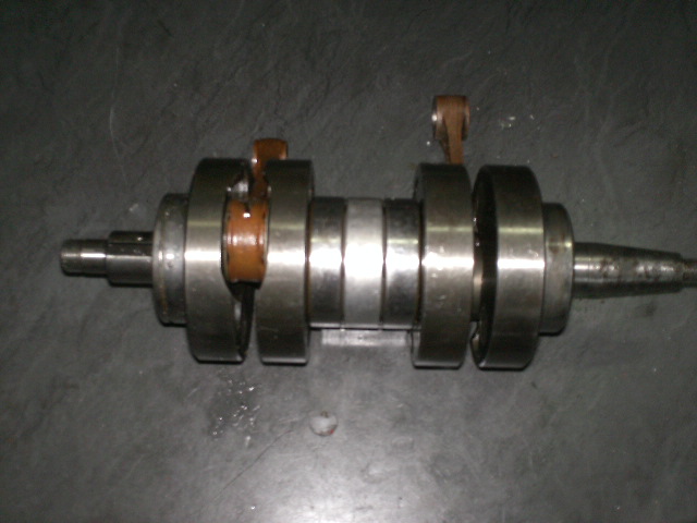

Frage an die LC-Spezialisten.
Ws für ne Welle ist das??
Könnte meiner Ansicht nach ne Höckle- oder ne TZ-Welle mit geschmiedeten Wangen sein.
Hatte das Teil vor etlichen Jahren mal in nem LC-Motor gefahren.
Wer ne Ahnuung?

hallo Martin,
das ist eine Höckle Welle für die LC.
Die Höckle Welle für die TZ hat einen anderen Limakonus und die Primarverlängerung für das Zahnrad von der Öl- und Wasserpumpe hat die Tz Welle auch nicht.
Gruss vom Ammersee
Hubert

Kann man auch für die Ypse anpassen .
Gruß Heino
So eine habe ich hier in einem YPVS Motor drin ... kannst Du gerne anschauen kommen ...

Hallo Martin,
deine Welle ist mit TZ Pleuel bestückt, bei einer Überholung mußt du auf das Pleuelgewicht auf passen.
Denn die TZ Pleuel sind sehr leicht und teuer (ca. 135€), du kannst aber die Pleuel von der DT125, Kennzeichnung 34X ( ca.55€)verwenden.
Die Mittellager sind auch von der TZ, mit einen innen Ø 32mm, Stückpreis bei 65€.
Gruss vom Ammersee
Hubert

danke danke.
War mir mit der Höckle nicht ganz sicher weil ich keine Kennzeichung auf der Wangen finden kann.
Derzeit ist demnach ein TZ-Pleuel und ein 4L0 Pleuel montiert.
Die müssen aber beide neu. Die anderen Lager fühlen sich alle sehr gut an.
