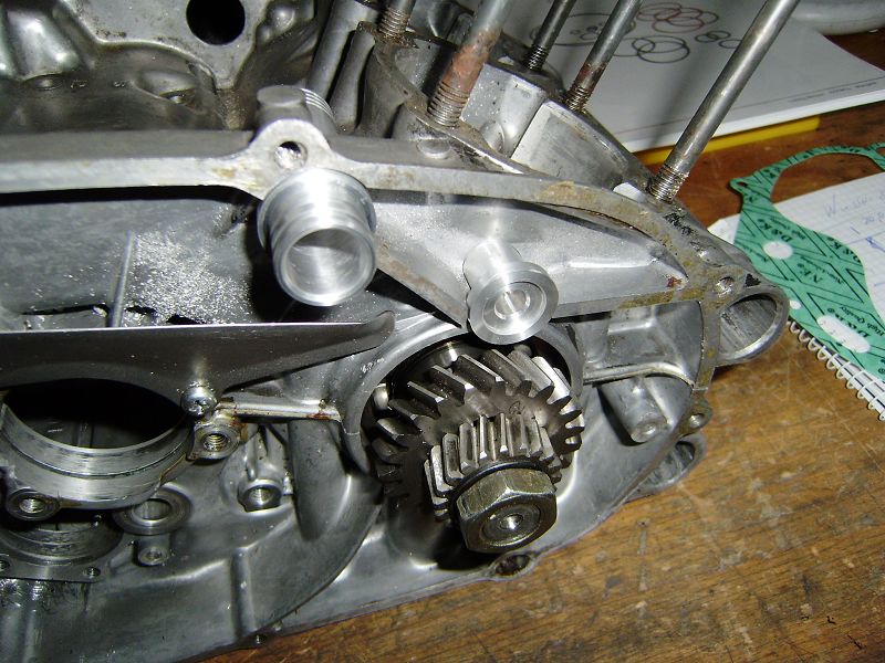

hallo,
mit einigen Mehraufwand, kannst du auch das alte RD Gehäuse umbauen, damit du den LC oder YPVS Kupplungsdeckel montieren kannst.
Bei der Kurbelwelle wird die rechte Kurbelwellenwange gegen die der LC getauscht, dann noch den LC Primärantrieb verbauen, ferig ist die Wassergekühlte RD mit den alten Blockmotor.
Habe den Umbau schon mit TZ Zylindern gefahren und jetzt gibt es eine Long Rod Projekt auf RD400 Basis.
Gruss vom Ammersee
Hubert
Gruss vom Ammersee
Hubert
- k-DSCN0098.JPG (140.01 KiB) 857 mal betrachtet
- k-PC020001.JPG (106.07 KiB) 857 mal betrachtet
