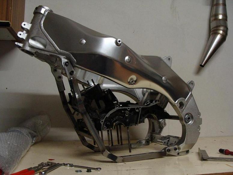

So sahen die Anfänge aus, erstmal zusammengesteckt was ging. Hat erstaunlicherweise recht viel gepasst. SV Gabel mit Vorderrad passt vom unteren Lenkkopflager herrvorragend, oben musste man an der Lagerschale 1mm abdrehen (Stiefpapa macht das glücklicherweise, danke an dieser Stelle) Danach hat die Gabel mit Rad schonmal gut gepasst, SV Hinterrad passt erstaunlich gut in die RS Schwinge, Bremssattel muss angepasst werden und die Radflucht liegt etwas daneben. Lies sich durch kleine Hülsen aber ausgleichen
Motorhalterung hinten war das erste was sitzen musste. Nötig war: alte Motorhalterung sauber raussägen/feilen, neue Halterung überlegen, Teile basteln und reinschweißen (lassen - kann selbst noch nicht schweißen) Bilder gibts eventuell später davon.
Schwinge musste ein Stück abgefräst werden, und die Lippe die hinten am RD Motor dran is musste auch weichen, dann passt der Motor schön weit hinten rein, is aber immernoch weeenig Platz zwischen Schwinge und Motor.
Wie man hier sieht kommt man dann aber durch das Loch im Rahmen an die Motorhalterung auch ran, zwecks Schrauberfreundlichkeit macht sich das ganz gut.
Nächstes Problem, vordere Motoraufhängung. Ist zur Zeit noch in Arbeit, aber wir sind schon recht weit. Habe mich erstmal ein wenig in CAD eingearbeitet dafür, dann alles so gut es ging ausgemessen, ins CAD übertragen und mal angefangen Dinge zu zeichnen. Dann ausdrucken, Pappschablone und schaun obs passt. Nach der 2. Schablone waren man zufrieden. Dann wieder Stiefpapa (der sichtlich Spass am alten Klump-Umbau gefunden hat) anheuern zum Teile fräsen. Noch 4-Kant-Rohr kaufen und biegen lassen und los gings.
Ergebnis hier:
die neu gefertigten Unterzüge müssen jetzt noch fertiggestellt werden. Sprich da fehlen noch Schweißnähte, und die vordere Motorhalterung muss auch noch reingebastelt werden.

Sehr schön, da bist du ja am gleichen Rahmen wie ich am basteln und auch genau so weit wie ich . Die Unterzüge sind bei mir allerdings aus Stahl, sollten zuerst nur die Prototypen für die Aluunterzüge werden, aber jetzt bleiben sie erst mal drin :oops: , sonst werd ich ja gar nicht mehr fertig .
Am Anfang war ich mit der Motorposition auch nicht richtig zufrieden und wollte auch das Gehäuse und das Schwingenrohr abfräsen, was die Wartungsfreundlichkeit, wie du schon schreibst, etwas verbessert.
Ich hab mich aber doch für die Position weiter vorn entschieden, so bekomme ich wenigstens den Kupplungsdeckel ab .
Ist bei dir das Rahmenquerrohr für die Motorhalterung auch so extrem schief zur Schwingenachse ?? Italienische Rahmenbaukunst , HAHA !
Wie es aussieht kommst du auch ohne Versatzritzel aus ? Wenn du dann aber auf größere Vergaser gehst kann das eng am Rahmen werden, zumindest ist bei mir kaum noch Platz zwischen Rahmen und Vergaser !
Und mit den Auspuffen wirst du auch etwas zaubern müssen, die JL passt bei mir gerade so, vorn am Rad wird es echt eng, und hinten raus gehts gar nicht :( . Also selbst bauen, ich werde aber für die Kartbahn die kurze JL-Variante nehmen, lässt sich auch einfacher unter den breiten Rahmen bringen . Wo willst du den damit fahren ?
