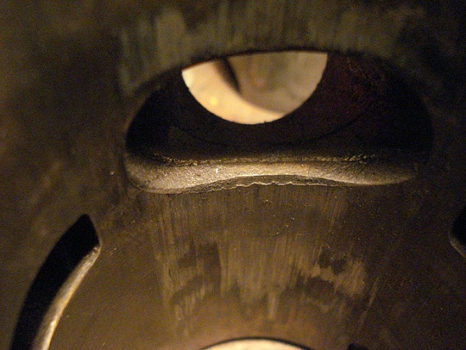

da man Leistung und Hubraum nie genug haben kann, habe ich mir für meine 4L1 einen gebrauchten Satz 4L0-Zylinder mit Kolben gekauft. (nahezu blind im Internet gekauft, mache ich sonst nicht, Preis war aber fair) Leider hat der rechte Zylinder leichte Freßspuren, der Kolben aber deutlich mehr. Jetzt zerbreche ich mir den Kopf, wieviel Arbeit und Geld ins Überholen stecken muss. :roll:

PS: Hier mal ein Bild in den Zylinder mit Fressspuren. Das am Auslasskanal sieht mir nach Aluresten vom Kolben aus.
4L0 Zylinder mit Fressspuren

Erstmal kannst Du einen guten (neuen) Ring in den Zyli stecken u. schauen ob die Wand noch rund ist, besonders ober dem Auslass wird sie mehr eingeschliffen.
Da musst dann einen guten Zyli trotzdem bohren.

...nochmal 'ne späte Nachfrage, weil bei mir die Reparaturen mangels Zeit immer etwas länger dauern:
Der Stand: Ich war jetzt endlich mal beim lokalen Instandsetzer und habe die Zylinder mal nachmessen lassen. Mit den Kolben haben die beide bis zu 9H Spiel, was natürlich zuviel ist. Also Kolben kaufen, aufbohren und honen auf Maß.
