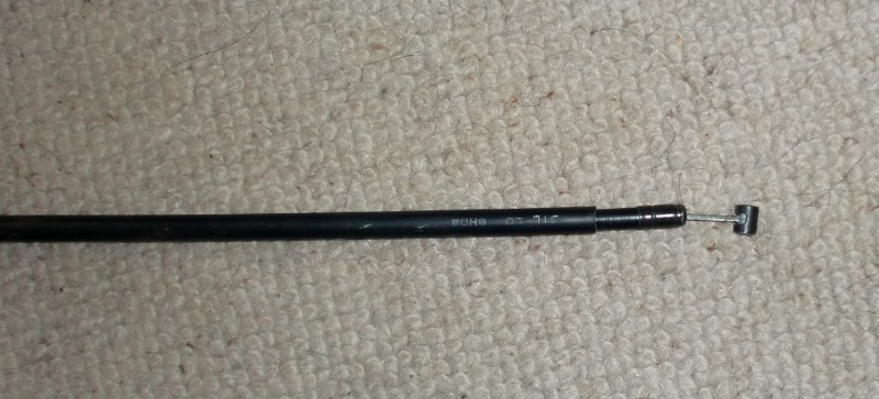

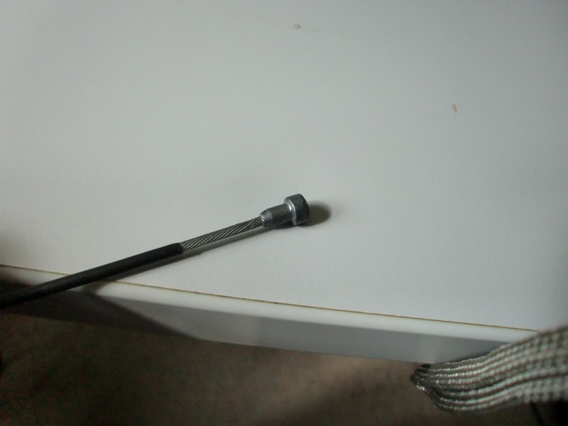

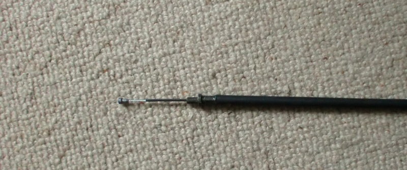

Ich hatte gerade einen Zug zur Hand. Ist von der Ypse.
Habe ich auf die Schnelle frei Hand bemaßt. Nicht meckern!
Unteres Ende (Ausrückhebel)
Oberes Ende (Handhebel)
Uuuupps
Da hat mich das Bandmaß verarscht. Musste die andere Seite nehmen.
Also, das Gesamtmaß ist dann 1045mm,
das Maß vom Bund zum oberen Hülsenende ist 938mm.
Das kleine Stück, das vom Bund noch rausragt, ist 13mm lang.
Das obere Ende ist ziemlich genau 8mm, das untere Ende 6,9mm. Der Bund hat 14mm.
Sorry
Der obere Nippel hat noch eine Kunststoffhülse. Der eigentliche Nippel hat 6mm, mit Hülse sind es 8mm. Die Breite ist 10mm.
Der untere Nippel ist an der schmalen Stelle 4mm und an der breiten 6,5mm.
