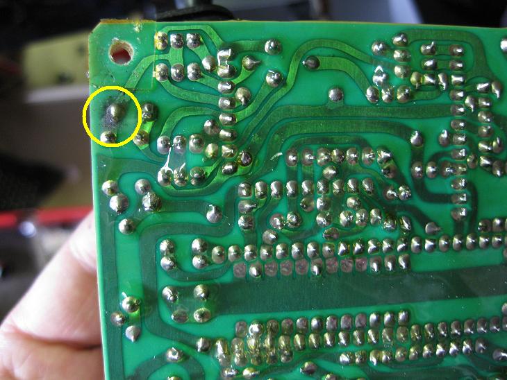

Hallo nochmal,
hatte gerde eben erst die Möglichkeit, noch einmal nachzuschauen.
Habe das Steuergerät mal ausgebaut, zerlegt und ein Foto von der Platine angefertigt.
Links oben auf dem Bild habe ich einen Lötpunkt eingekreist, dieser ist schwarz verrußt (oder so)
Kann man so was wohl instandsetzen?
Oder soll ich mir doch besser was von Zeeltronic / Borut / Ignitech einbauen?

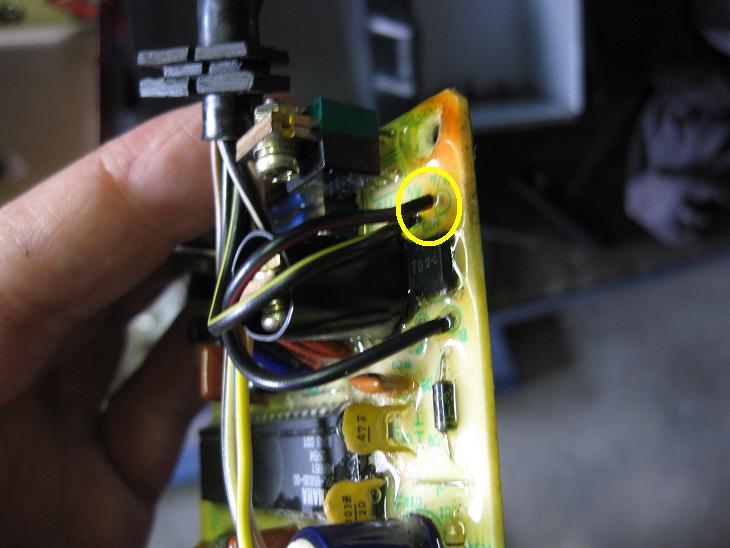

Hi Holgi,
löts mal nach und versuchs nochmal. Mehr als mehr kaputtgehen kann es ja nicht.
Was hängt an dem Lötpunkt denn dran auf der anderen Seite bzw. wie sieht das Bauteil aus, auch irgendwelche Spuren?
Falls doch ein neues Steuergerät von Nöten ist empfehle ich Dir die DC-CDI-P2 von Ignitech. Nicht weil sie besser, schlechter, teurer oder billiger wäre als die von Zeeltronic sondern weil Du mit einem Laptop oder Computer Zugriff darauf hast und nicht noch das Programmier-Handheld extra kaufen must (oder immer zum ändern irgendwo hinfahren).
Gruss Michael
