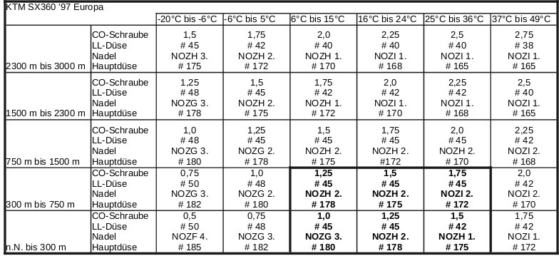

Mich würde interessieren, ob jemand von Euch schon mal verschiedene Bedüsungswerte aufgeschrieben hat, bei steigender / sinkender Temperatur - Luftdruck usw.?
Gruß Silvio
Beiträge: 8077
Silvio, da gibt es von Mikuni Tabellen aus denen Du die zu verändernden Werte bei verschiedenen Temperaturen und Luftsättigungen entnehmen kannst. Musst Du mal googeln, ich habe sie nicht auf Anhieb gefunden...

Silvio,
die guten KTM Motorräder aus der Fernostschweiz haben teilweise Tabellen in den Handbüchern drin (Temperatur und Höhe ü.N.N.)
Kann Dir nach meiner Rückkehr gerne mal was mitbringen davon, vielleicht kannst Du was damit anfangen.
Michael

Und das hier meinte der Michael ...
