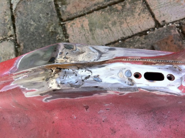

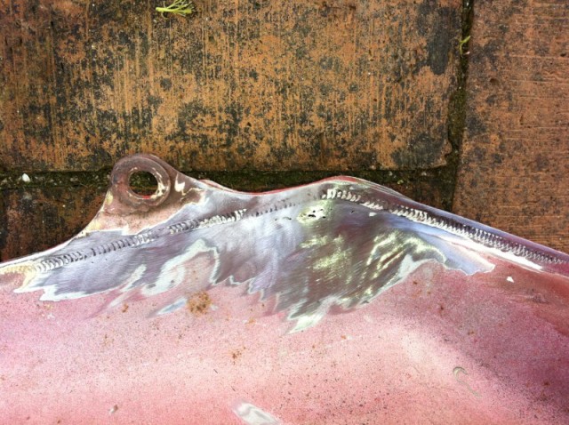

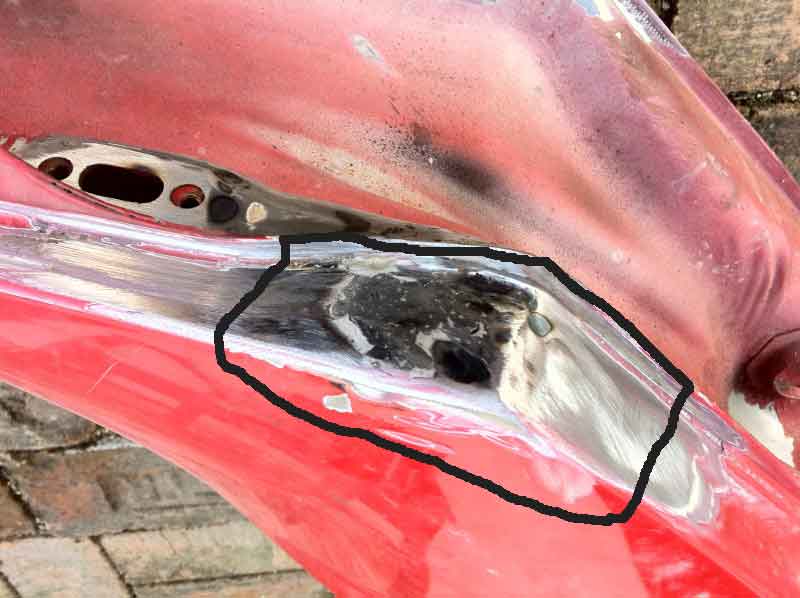

Ich hab mich heut mal mit dem Tank meiner 31K beschäftigt. Dabei hab ich die alten Versuche des Vorbesitzers die Rostlöcher zu verschließen entfernt (zwei mal der Versuch mit irgend einem 2 Komponenten Kleber denk ich und einmal mit einem riesigen Patzen Verlötet). Natürlichen tauchten darunter viele kleine aber auch etwas größere Löcher auf.
Meine Frage an euch ist jetzt wie verschließe ich die Löcher am Besten und langfristig. Kommt hir nur schweißen in Frage oder ist ein neuer Tank ratsamer. Ich hab mich natürlich der Sufu bedient aber mir ist nich ganz klar wer so was schweißen kann? Geb ich das einen Karrosseriebauer oder einen gelernten Schweißer?
Hier sollten die Kosten natürlich nicht die eines "neu" gebrauchten übersteigen, den selber schweißen kann ich nicht.
Danke schon mal.

Ich habe mal gegoogelt. Es gibt Firmen, die auf Tanks spezialisiert sind.
Wenn du bei Google "Tank schweißen" eingibst, kriegst du z.B. sowas angezeigt:
http://www.tank-entrosten.de/7.html
Frag doch mal bei einer solchen Firma an, was das kosten würde. Eine übliche Schweißerei wird das gar nicht machen wollen, weil sie sonst für die Sicherheit haften müsste.
Eventuell könnte man auch mal bei einem Tankanlagenbau nachfragen. Die stelle ich mir aber sehr teuer vor.

Ich würde das ganz einfach in Eingenregie hartlöten.
Schön blank machen, Flussmittel und verlaufen lassen. Ob das 100%ig funktioniert weis ich nicht, aber ich würds erstmal ausprobieren. Das Silberhartlot mit 640° schliesst auch Löcher.

Hartlöten geht, macht Dir auch jeder Blechner/Klempner für ein Bier wenn Du es nicht selbst kannst. Da unten sieht es ja sowieso niemand wenn es etwas gröber aussieht.
Wenn Du einen anderen Tank kaufst ist immer so ne Sache, da die alle mehr oder weniger lausig sind.
Wenn einen anderen Tank dann einen in Originalform aus GFK. Der Böhmer z.B. verkauft die.

Zulaufen lassen geht nur bis zu einer gewissen Lochgröße. Aber wenn man erstmal rangeht, werden die Löcher größer, als man sie zulöten kann. Hab auch schon versucht, Bleche raufzulöten. Aber die muss man dann sehr sorgfältig anpassen. Wenn das Blech irgendwo zu weit absteht, wird der Spalt zu groß, und das Lot läuft nicht rein.
Also: Entweder exakt angepasste Bleche auflöten, oder schweißen.

Moin, klar kann man das löten, aber s sieht schon recht mitgenommen aus. Ich würde es mit Messing versuchen da sich da ja schon wer probiert hat und unterschiedliche Materie bekommst am einfachsten damit zusammen, obwohl der aufwand den Bildern nach nicht wenig ist.
Evtl. doch lieber nen anderen Tank besorgen sonst hast du den nacher frisch gelackt und 2 Monate später is das nächste Löchlein da
Wenns meiner wär würde ich den entsorgen, und ich kann schweißen und löten

Naja, stimmt schon was der Lars da sagt.
Geht man da mit der Flamme drauf, dann will der Tank nicht mehr und bröselt noch mehr.
Dazu kommen wie schon gesagt bestimmt schnell neue Löcher und es müffelt nach Benzin anne Ampel. Die Tour ist dann versaut.
Irgendwer muss so langsam mal anfangen a la Brummi,Tanks aus Alu zu bauen....natürlich auch für 35Euro. Mehr will der RD-Fahrer ja nicht zahlen
Früher habe ich kleine Löcher im Tank mit Stabilit Express (Henkel) geklebt, hat auch gehalten. Muss ja nicht immer mit Hitze gemacht werden

Hhmmm, sieht ja übel aus. Ist das oft so bei der 31K?
Wenn man es sich antun will, den Tank zu reparieren, würde ich die gesamte Ecke großzügig raustrennen und durch ein selbstgeformtes Passtück (dengel, dengel) ersetzen.
Einschweißen (oder auch mit Silberlot hartlöten) und die Nähte mit Zinn (kein Spachtel) glätten. Beim Löten oder Schweißen würde ich die angrenzenden Bereiche mit Hitzeschutzpaste (gibts im Fachhandel für Schweißbedarf) abdecken um Verzug zu vermeiden.
So löchrig wie der Bereich ist, wird man beim Versuch die Löcher zuzubraten vermutlich ständig neue produzieren.
