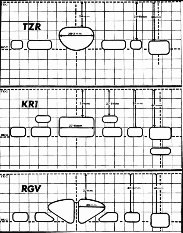

hier noch nen paar Daten von TZR 2MA, KR1 und RGV
Dirk
TZR250 (2MA)
KR-1S (C2)
RG500 (HM31A)
RGV (VJ22)

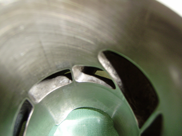

@Hubert,ich habe mir mal mit dem neuen Kolben rundrum ne Linie gezogen mit nem dünnen Edding. Ich denke das geht so.
Auf den Bilder kann man sehen, wo Handlungsbedarf ist. Das ist das Ergebniss aus einem Zylinder. Wie Kraut und Rüben. Allerdings ist der noch ganz ok.

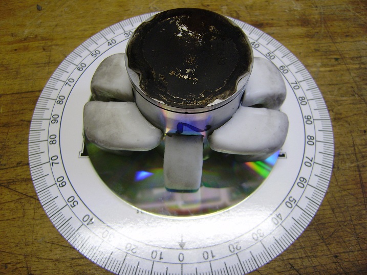

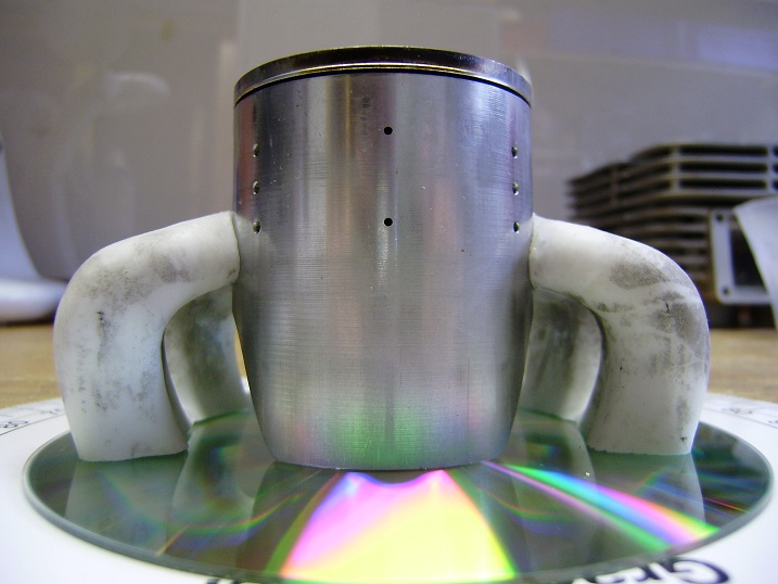

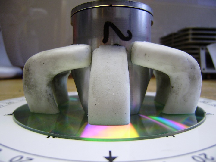

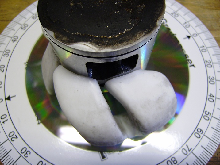

Die Stützkanäle hatte Zündapp, Sachs, Kreidler und Maico schon in den 60igern, nur damals, fräste man gegenüber vom Auslass, in die Zylinderwand eine geschwungene Tasche und das Gasgemisch wurde über ein Kolbenfenster unterhalb der Kolbenringe in diesen Stützkanal geleitet.
Ich habe euch die Überströmerabgüße der Honda RS250, zusammengestellt, da sieht man sehr schön, an der Form der Überstömer und am Stützkanal, in welche Richtung und Höhe sie einströmen.
