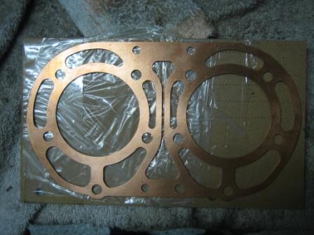

ist für die Ypse....
Kostet 20 Euro plus Versand

Hallo Hasi,
wie dick ist das Kupfer und wo bekomme ich die her ?
Gruß Josef

Stärke gibts nach Wunsch, Achtung sind Zoll..... :wink:
http://www.coppergaskets.us/
