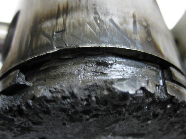

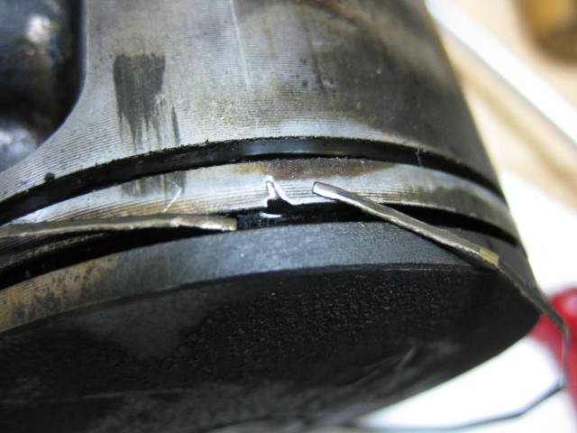

Nach 37.000 km "patschte" es aus dem linken Zylinder.
Ursache war ein Kolbenschaden, verursacht durch den Wellenring unter dem 2.ten Kolbenring.
Der Wellenring hat ein Stück vom Kolben zwischen den Kolbenringen einfach "abgesägt".
Der rechte Kolben zeigte auch schon erste Schäden.
Der Wellenring war gebrochen und ein Stück hatte sich schon den Weg in die Freiheit gesucht.

Ob der Wellenring tatsächlich Schuld an obigem Kolbenschaden ist? Da würde ich eher einer Diagnose durch Würfeln, Glaskugel oder Kartenlegen vertrauen. Meine Meinung: Es kommt alles andere mindestens ebenso in Betracht. Eigentlich tendiere ich mehr zu allgemeinem Kolbenverschleiß, mit dadurch bedingtem Einfädeln eines Kolbenringes vor vielen hundert Kilometern...
Das zeite Bild zeigt einen Schaden durch Durchblasen an einer beschädigten Ringnut. Würd ich sagen.

Das stimmt schon Hans,genau sagen kann man das nicht. Aber oft sind diese Kompressionsringe aller Schaden Anfang,schieben sich hier und da dazwischen,hebeln den Kolbenring aus der Führung.

Aber ich habe mir die Kolben genau angesehen.
Im ersten Bild auf der linken Seite ist zu sehen wie sich der Wellenring "eingegraben" hat.
Im rechten Kolben hat sich das Ende des gebrochenen Wellenrings ca. 2mm in den Kolben "eingegraben".
Ich tendiere aber auch zu "allgemeinen Kolbenverschleiß" durch den Wellenring.

Sind die Pins die die Kolbenringe in Position halten noch da, oder zu weit drin, oder abgenutzt ?
Gruß Nödel

nach den Pins hab ich als erstes geschaut.
Die Pins sind noch da, weder locker noch abgenutzt noch zu weit drin.

Also ich weiß nicht.
Rausgebrochene Stege habe ich genügend gesehen. Mein Tip wäre, das der aufgrund des Alters zuerst abgegangen ist und sich der Rest danach eingearbeitet hat bzw. dan gebrochen ist.
Ich verwende wie Wellenfedern immer und da ich genügend km abgerissen habe (ca. 205.000, für die die es noch nicht wissen) behaupte ich sie sind nicht primär Ursache von Problemen. Also kein Grund zur Sorge.
