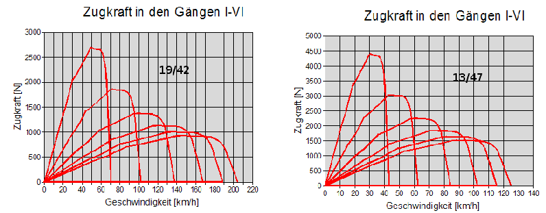

Ich rechne lieber statt zu probieren und fahre 13/47.
Das reicht für ca. 120 km/h, mehr darf man ja auf der Landstrasse eh' nicht fahren.
Da hast Du z.B. im 4'ten Gang so viel Zugkraft wie vorher im 2'ten.
Und nach dem Schalten hast Du nicht ein Riesen-Loch (= fast 400 N weniger), sondern es fehlen nur grob hundert.
http://www.svs-tools.de/5.html

- Vergleich_Uebersetzungen_klein.png (21.22 KiB) 781 mal betrachtet

Dann nochmal "Die Sendung mit der Maus" für Ösis:2-Takt-Sigi hat geschrieben: Ich kann aber nicht rechnen...
Das hier war ein so genannter Link.
Da klickt man dann drauf und es öffnet sich eine Homepage.
Dort kann man ein Programm herunterladen, dass Geardata heißt. Und das kann dann als Gehirnprothese dienen, sofern man in der Lage ist es auf einem Windoofs PC zu installieren und bestimmte Zahlen in bestimmte Felder zu tippen.
Anbei ein paar Datensätze mit RD-Daten.
PS: O.g. Moped hat mit Fahrer ein Gewicht von ca. 230 kg, was bedeutet, in den ersten beiden Gängen ist die Zugkraft > Reibwert * Gewichtskraft (sprich Du bekommst auch auf trockenster Strasse das Rad zum drehen)
