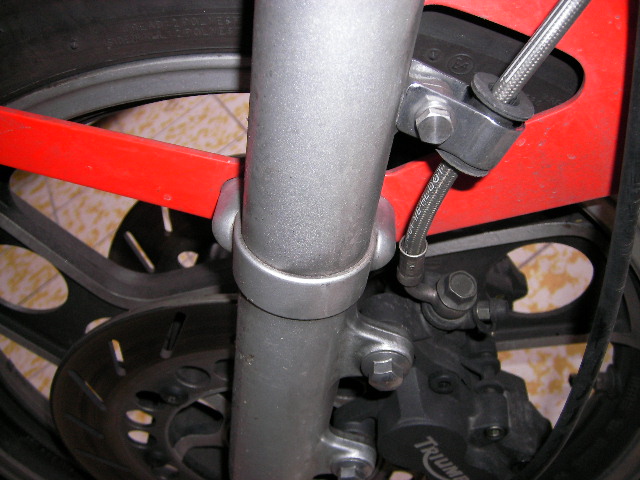

Such mal Anderl. Wenn er die andere Gabel nimmt, hat er aber keine Befestigungspunkte für den Fender. Der ist bei der 85er 31k anders. Der Wiba Willi hat doch auch ne 31K von 1983 mit Triumph Sätteln.
Wiiiiiiliiiieee, wie hast Du das gelöst. Kannstma Fotto einstellen?
Tach Thorsten,Wiiiiiiliiiieee, wie hast Du das gelöst. Kannstma Fotto einstellen?

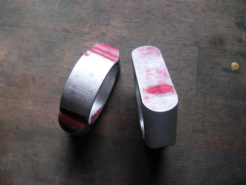

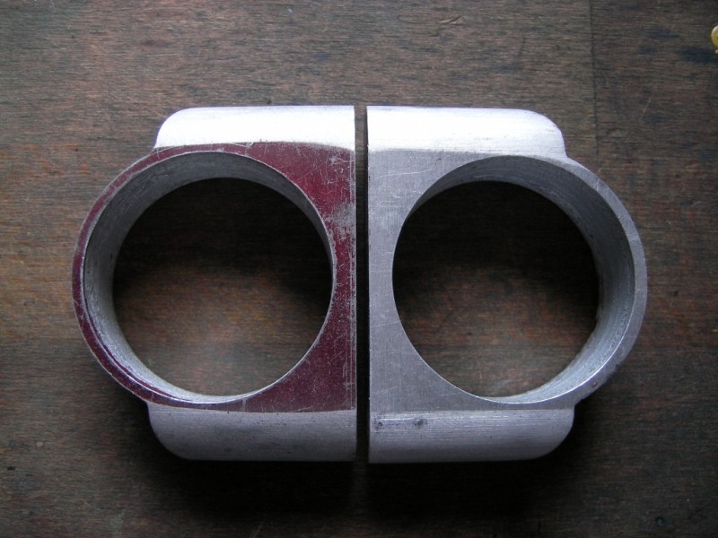

die Befestigung des Fenders erfolgt über zwei Alu Schellen. Auf dem Bild sind noch die Rohlinge zu sehen. Fehlen noch die Radien und die Gewinde.
Wenn alles lackiert ist fällt es nicht mehr auf. Meine 31K ist übrigens EZ 06.88 und hatte schon immer das "letzte Fahrwerk" mit Kastenschwinge
und 83mm Gabel.
Mfg Wiba

Danke für die Antworten! Gute Idee mit der Fender Aufhängung.
