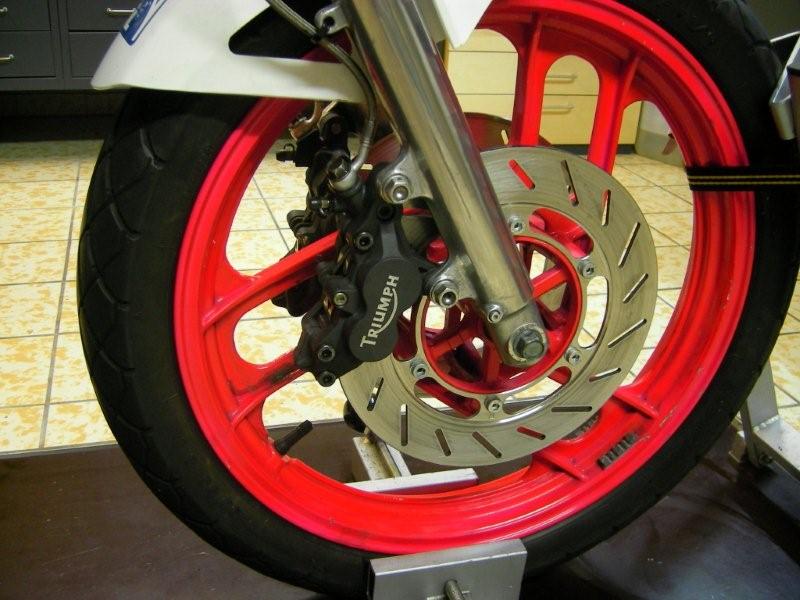

Du meinst bestimmt diese hier. Meine waren an einer Daytona verbaut.
Laut Stulle sieht der Guss aus wie Nissin. Der Hersteller ist wahrscheinlich
auch eher Nissin. Die Kolben haben 34 und 30mm Durchmesser und mit der 16mm RD Pumpe bremst das brachial ab. Dieses Jahr das erste mal auf der Rennmopete getestet und ich war begeistert.
Der Lochabstand ist auch 83mm. Passt fast Plug and Play bis auf die Bremsleitungen. Das Befestigungsloch ist sehr hoch und damit nahe an der Gabel. Die Leitung muss dann sofort im Knick nach oben.
War eine ziemliche Fummelei bis ich was pasendes gefunden hatte.
Mfg Wiba
Mfg Wiba

Willi, super Tip mit den Triumphzangen. Habe mir für meine Rennmöhre auch die Triumphsättel gegönnt. Machen einen sehr soliden Eindruck. Werde die Dinger erst einmal testen und den Schriftzug einfach wegschleifen. Yamahadekore gibt es passend. Dann kommen die auf meine Strassen 1WW. Die Adapterplatten für die GSXR Zangen gefallen mir da von der Optik nicht so gut.
Hallo Thorsten,
es gibt nix besseres für die original Gabel. Der Hersteller ist eindeutig als Nissin entlarvt. Die früheren TZ Modelle um 1990 haben
diese Zangen auch ab Werk bekommen, können also nicht schlecht sein.
Kolben sind 34 und 30mm was immer noch Stand der Technik bedeutet.
Man sollte aber andere Beläge verwenden und zwar welche, die auf der Unterseite gerade verlaufen.
Dadurch wird die ganze Fläche der Bremsscheibe benutzt.
Die RD Scheiben sind ja nicht so gross wie bei den Triumph Modellen.
Mfg Wiba
Mfg Wiba
