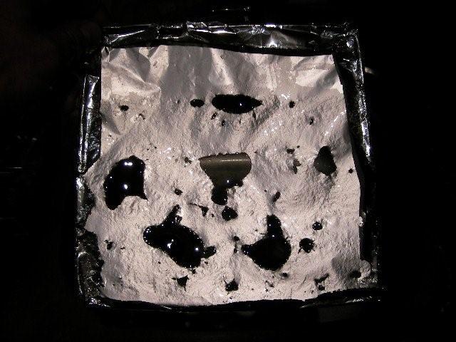

Es gibt übrigens einen einfachen Test wie man die Leistungsfähigkeit sichtbar machen kann. Einfach ein 100x100mm grosses Stüch Alufolie
reinlegen, etwas Spüli rein und 1min
beschallen lassen. Das Ergebnis sollte dann wie folgt aussehen.
Die ausführliche Testbeschreibung von Bandelin habe ich als Pdf vorliegen und bei Interesse PN. Man darf ja hier nix mehr einstellen wegen Copyrightsgedöns.
Mfg Wiba
