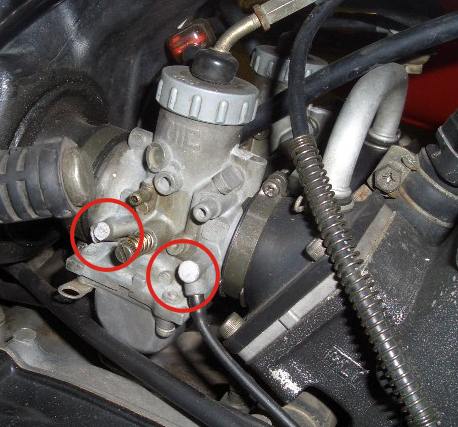

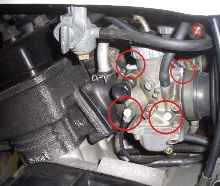

Habe ein Foto vom rechten gemacht. der linke mit choke hat auch diese graue Masse in denselben Aussparungen.MatthiasD hat geschrieben:Kannst du mal ein Foto machen von der Gummimasse?
Hoffe man kann es erkennen, ist das normal?
Warum wurde das gemacht?
- Vergaser links (mit Choke)
genauso - vergaser_4L1.jpg (38.07 KiB) 1199 mal betrachtet
Hallo louis,
normalerweise sitzen dort an den Stellen, wo bei Dir die graue Masse ist, kleine Messingkugeln, die dort nichtbenötigte Bohrungen verschließen (teilw. sind die Bohrungen dort nur produktionsbedingt). Wenn Du die Masse dort mal abkratzt und dahinter fehlen die Kugeln, würde ich mir ein paar neue Vergaser besorgen (ich hatte bei e-bay 15 Eur für ein Paar bezahlt)
Pepe
Pepe
Ich glaube das hat irgendwas zu tun mit einer Modifikation die 1980 an der ersten Generation 4L0 Vergasern vorgenommen wurde. Schau mal nach auf www.rd350lc.net.
Genau über den rechten Zirkel müsste übrigens ne Nummer stehen 4L0-00, 4L0-01, 4L1 oder 4L2 glaube ich.
Das sind übrigens LC Vergaser aber von welchen Typ können wir erst feststellen wenn du die Nummern gefunden hast
Erstmal vielen Dank fuer die Hilfe und die Infos
der rechte Vergaser hat die Nr. 4 L1 00, beim linken (den mit dem Choke) kann ich die nr. nicht erkennen steht Mikuni Core drauf.
Hier mal eine Abbildung, koennen auch andere Veragser verwendet werden
(natürlich paarweise, dieselben) z.B. 4L0 oder 4L2?
Danke im voraus
Danke im voraus
- vergaser_4l1_links.jpg (29.73 KiB) 1162 mal betrachtet
Die sollten auf jedem Fall die selben Nummern haben, der linke Vergaser hat die Nummern auch rechts
An deiner Stelle würd ich mal versuchen ein Satz 4L1-00 Vergaser zu bekommen, das wird am besten funktionieren. So richtig trauen tu ich diese zugegummieten Löcher nicht...

Moin, welche der 4L-x Vergaser du nimmst ist aber fast egal. Die Gehäuse sind gleich und das Innenleben, Düse und Düsenstock hast du ja ggf. tauschen. Check das aber mal genau da ist viel gewürfelt worden die letzten Jahre.

Hallo an alle,
soweit ich weiß sind auf jeden Fall die 4L0-00 Vergaser vom Innenleben anders.
Das waren die von der 49PS Variante aus 1980.
Das Leerlauf bzw. Teillastsystem wurde geändert, kann man sehen, wenn man hinten in die Ansaugtrichter schaut, da sind Löcher offen, die bei der 4L0-01 Variante (46PS) geschlossen sind.
Die Folge ist, dass die RD unter 5000 1/min gar nicht voran kommt.
Die Haupdüse liegt bei der Variante irgendwo bei 150, bei der 4 L0-01 aber bei 240, ganz genau weiß ich das nicht mehr.
Boxer
Boxer
Hier das Ganze mit Bild:Boxer hat geschrieben:soweit ich weiß sind auf jeden Fall die 4L0-00 Vergaser vom Innenleben anders...
http://forum.rd350lc.de/viewtopic.php?p=46793#46793
