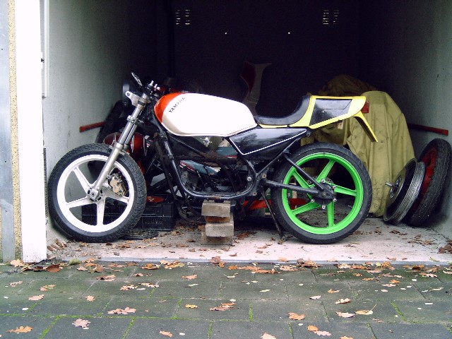

Jetzt hab ich das ganze schon mal probiert in einen Ersatzrahmen, das passt sehr gut zusammen!
Um die Gabel rein zu bekommen braucht mann nur das obere (25mm) Lager Zweimal und einen Spacerring, oben oder unten.
Hinten ist etwas schwieriger. Die Gabel ist ein bisschen zu schmal für den 140/60-18 Reifen der auf die 18x4.00" Felge aufgezogen ist. Da muss ich leider eine neue Gabel konstruieren die auch ein bisschen länger ist. Das Vorderrad misst nämlich 17x3.00", das bringt die Front runter.
Die neue Gabel wird natürlich ne Excenterverstellung haben, sieht viel besser aus als die Originalbleche.
Hier schonmal ein paar Foto's für den Eindruck:

Matthias, das sieht doch schon mal sehr gut aus.
Die original Schwinge ist etwas schmal, da bekommst du was in 17 Zoll in der Breite rein.3,5 x17 mit einem 140er geht in die Original Schwinge.
Was passen müßte , die TR1 Schwinge,vorne das TR1 Lagerrohr abschneiden, das originale der 4L0 anschweissen,fertig ;-)
Gruß Erdwin

Hallo Erdwin,
Danke für den Tip. Ich wollte aber unbedingt diese Räder ;-)
Das mit der TR1 Schwinge kann ich mir aber mal ansehen!
Ich finde es immer schöner wenn Tank und Heck so ziemlich eine Ebene bilden. Hinten wie bei Dir ist das zu hoch. Ne etwas längere,fettere Schwinge würde das Bild dann optisch gut aussehen lassen :wink:
Mach mal weiter so.

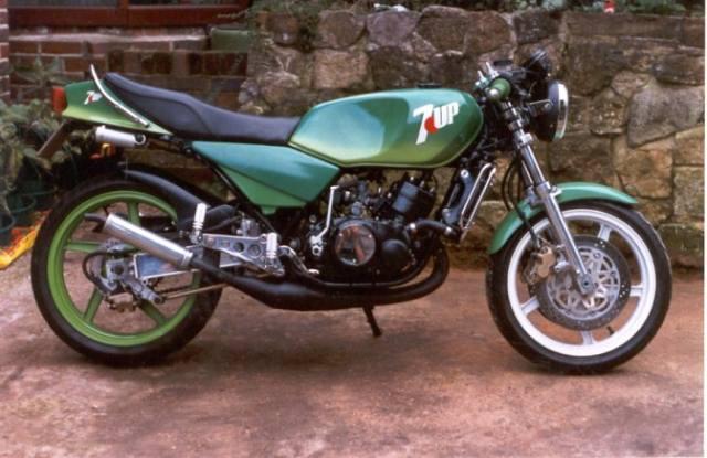

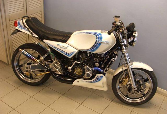

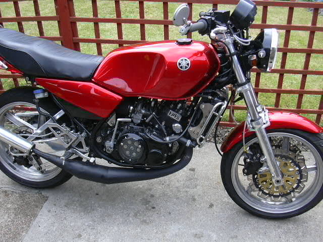

Hier noch ein paar Foto's von anderen RD's mit KR1S Teilen:

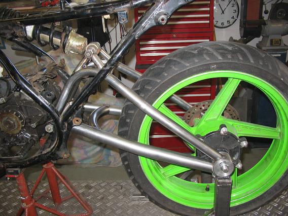

Hallo Leute! Mir hat heute die Nachricht erreicht das meine Schwinge fast fertig ist!!
Hier schon mal nen Foto:
Spezialschwinge für RD350LC mit KR1S Rädern.
