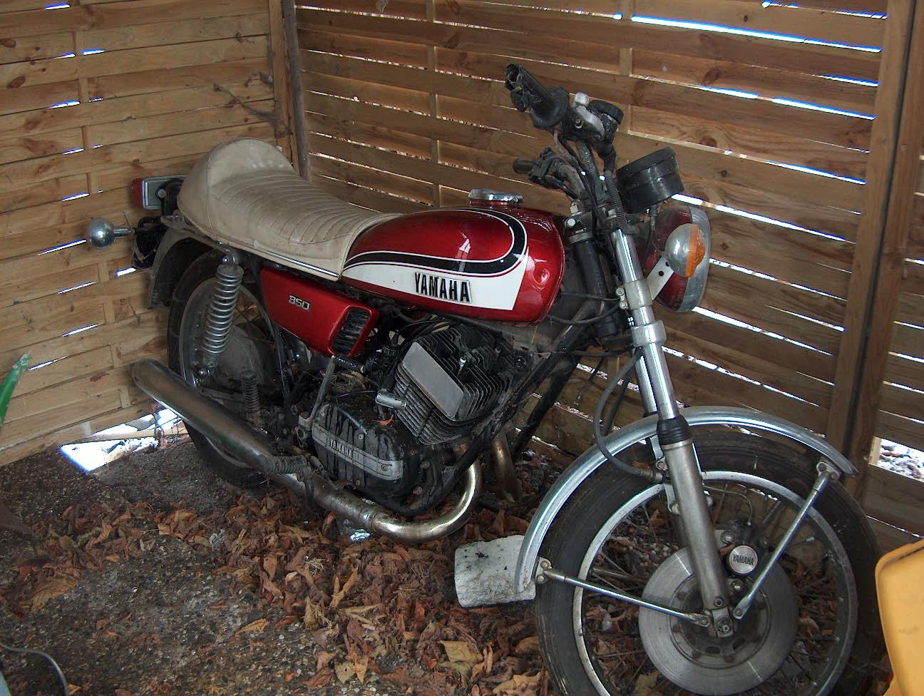

PS: hier mal ein bild als sie ca 9stunden unter meiner fuchtel war! ich poste bald mal ein aktuelles foto!
