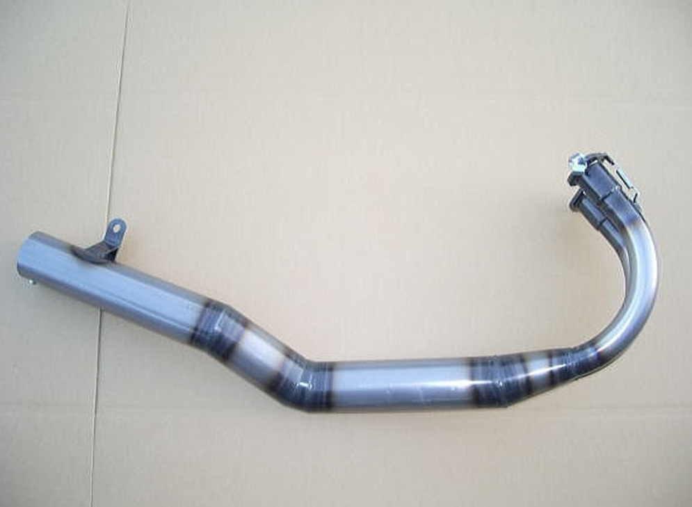

Gibt es so in Japan zu kaufen.
Die Megaphon Gestaltung sieht, zumindest von außen, nicht wie gewohnt aus ...
Die Aufladung wird natürlich nicht mehr funktionieren. Das wird schon Leistung kosten. Da muss man schon entscheiden, was man möchte.

ich hab schon Ewigkeiten eine 2-1 für eine RD250 1A2 rumliegen. Der englische Vorbesitzer hatte die auf einer Bergrennmaschine montiert. Laut seinen Aussagen war sie untenrum okay, oben hat sie Leistung gekostet was aber bei seinem Einsatzzweck nicht nachteilig war. Englische Bergrennen sind eher Mickey-Mouse Kurse.
Selbst hatte ich sie nur im Stand gehört als ich sie mal aus Jux an einer Maschine angebaut hatte. Klang war klasse, mehr kann ich leider nicht dazu sagen.

Auch wenn die 2-1 Anlagen etwas Spitzenleistung kosten, werde ich wohl bei diesem Konzept bleiben. Der Klang ist schon wirklich klasse.
