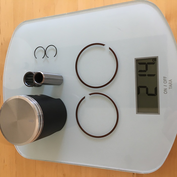

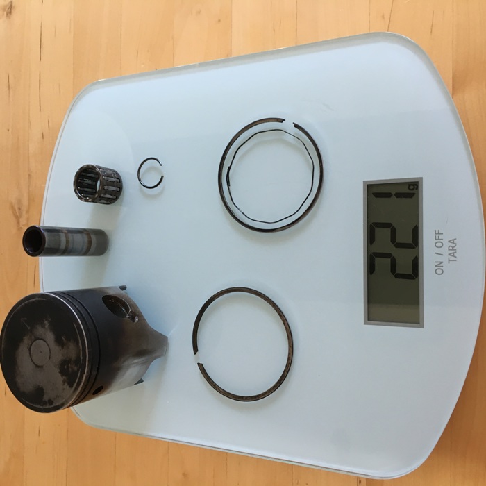

Ich hab beide Kolben auf die Küchewaage gelegt, weil es mich
interessiert hat.
Der Wössner ist eine Winzigkeit leichter, wobei auf dem Originalkolben
noch ein bisserl Dreck drauf ist - naja...

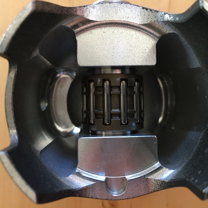

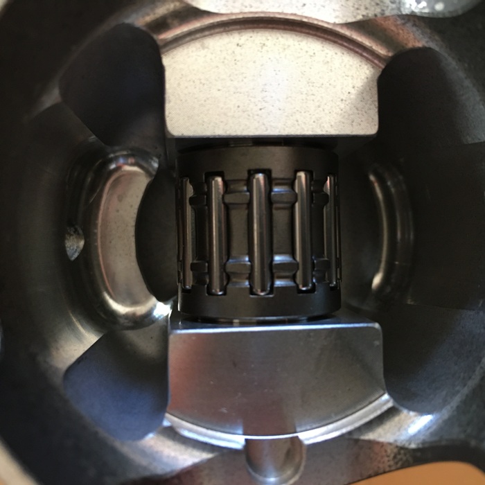

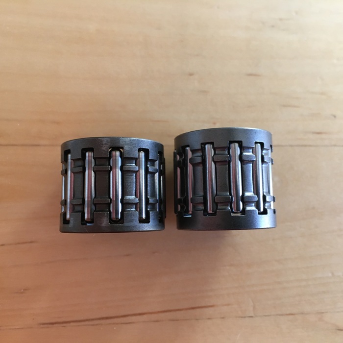

Werde ein 19,5mm breites Pleuellager einbauen, kommt mit dem
Wössner mit und hat dort supergut Platz.
Beim Originalkolben geht sich das nicht aus, deswegen ist dort
das Lager auch nur 17,5mm breit.

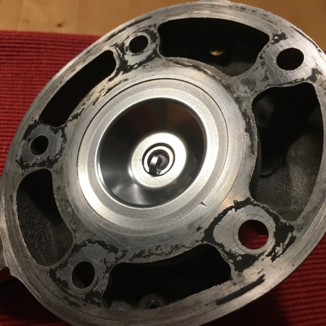

Ich hab jetzt doch den Kopf vom Zylinder gerissen,
weil der Zusammenbau im Paket doch sperriger ist als erwartet...
Da hab ich auch gleich den Brennraum ein bisschen polieren
können - und da fällt mir eine böse Macke im Kopf auf!
Die muss schon beim Erstzusammenbau vorhanden gewesen sein,
weil egal was im Brennraum auch herumfliegt, dorthin kommt nichts...
Die Kopfdichtung hat eine winzige Spur an der Stelle, der Zylinder
ist einwandfrei - wenigstens etwas...
Dicht war der ganze Spaß zwar, aber gefallen tut es mir nicht.
Auf dem Bild sieht es heftiger aus als in Realität, Ihr sehr es gut
auf Position 4 Uhr.
Morgen geb ich das Ding nochmal ab und wenn der Spezl meint
das Planen nicht schaden würde dann soll es halt so sein...
Hätt ich den Schmarren zusammengelassen wäre es wahrscheinlich
die nächsten 30 Jahre auch noch dicht gewesen - aber wissen kann
man es halt nie.
Grüße, web.

Entwarnung!
Wir haben den Kopf mittels Abziehstein von Dichtungsresten befreit,
und im Zuge dieser Aktion ist die Macke auch schon zu etwa
90% verschwunden.
Davor haben wir versucht den Kopf auf der Drehbank zu bearbeiten,
gespannt über einen Dorn der im Zündkerzengewinde spielfrei
verschraubt war.
Die Zündkerzenbohrung ist aber - zumindest bei meinem Kopf - nicht
100%ig mittig und auch nicht perfekt lotrecht zur Trennebene Kopf /
Zylinder, sodass der Kopf beim Einschalten der Drehbank ganz schön
eiert / taumelt.
Also mit der Drehbank kommt man nicht weit.
Egal, die Macke ist weg und ich bin zufrieden, und der neue Kolben
ist jetzt nochmal mit meinem Zylinder vermessen und für perfekt
passend befunden worden.
Das gefällt mir!
Der Zusammenbau geht jetzt los!
Grüße, web.
