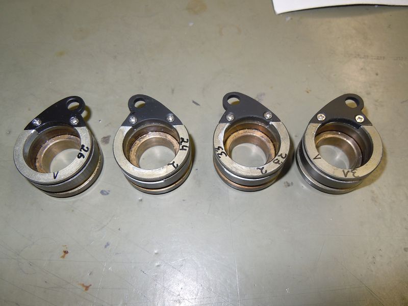

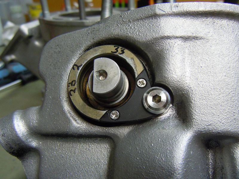

Übrigens oft der Grund für fehlende Leistung:
Sind meine vorderen Walzen. Beim check von oben sah alles gut aus, die vorderen waren aber zugerotzt und sind geschlossen gesteckt.
Gestänge etc. arbeitet alles normal, aber die Walzen stehen und die Klemme arbeitet sich aus.
Aja... meine 1GE hat 40000km, Originalmotor, Standardmaß, guter Allgemeinszustand vom Motor bis auf diese Walze und einen einzelnen Kratzer im rechten unteren Zylinder.

Hab die PV Teile überfräst, das alles wieder plan ist, und als Ausgleich ein Edelstahlblech auf den Hebel geschraubt.
Die buchsen hab ich auch gleich, gescheit befestigt.

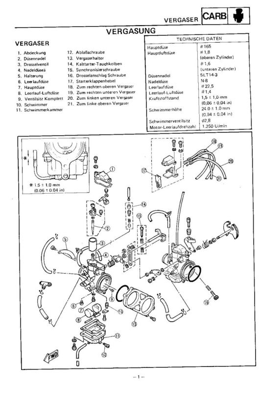

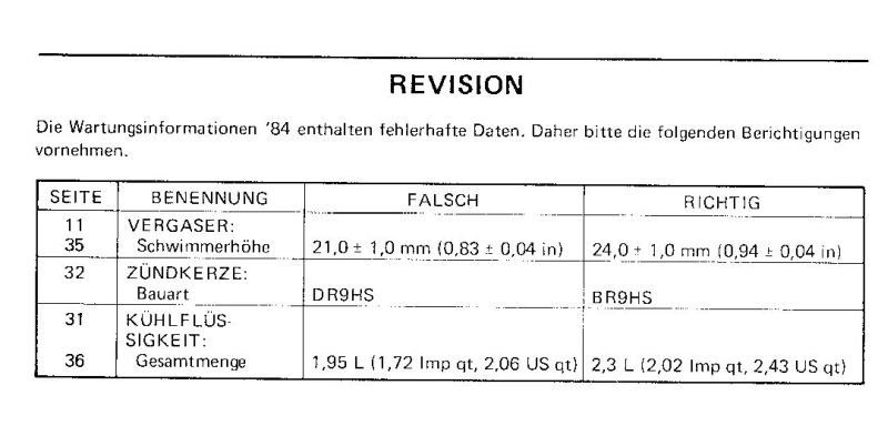

georg_horn hat geschrieben:Mittlerweile hab ich erfahren, dass es für die 1GE nur eine Ergänzung zum Handbuch gibt. Darin ist für alle Vergoser eine 165er Düse angegeben.
[font=Comic Sans MS]
Bei der Wartungsinformation ´84 sind fehlerhafte Daten hinterlegt.
Diese wurden mit der Revision ´85 47x-SG2 berichtigt.
Die Revision der Service Information Umfasst 3 Positionen.
--> Vergaser Schwimmerhöhe
--> Zündkerze
--> Kühlflüssigkeit
Bei genauer Betrachtung der Technischen Daten, sieht man, dass jetzt die Hauptdüse mit #165 angegeben wird.

--> Revision ´85 47x-SG2 Vergaser
