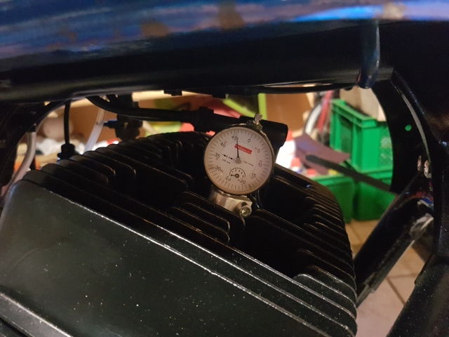

In dem Zusammenhang, was habt ihr für ein Werkzeug zum Zündungseinstellen? Ich hab so einen Messdorn mit einem Gewinde und Markierungen, eine Messuhr wäre mir aber lieber. Gibts so kleine die man da benutzen kann?

zum Zündungseinstellen nehme ich eine normale Messuhr mit 1/100mm Anzeige, die mit einem Adapter ins Kerzengewinde geschraubt wird.
Dann hat mir mein Bruder ein Programm geschrieben, mit dem ich in Abhängigkeit der Pleuellänge Grad in Millimeter angezeigt bekomme.
Dann blitze ich mit der Stroboskoplampe ab.

Meine DS6 hat eine verstellbare Markierung für die Zündung. Soweit ich weiss sinds 1,6 oder 1,8mm vor OT.
Das messe ich auch mit einer alten digitalen Messuhr aus. Die Uhr passt zufällig genau zwischen die Kühlrippen
Dann noch den "Zeiger" für den ZZP setzen... feddich

sowas hab ich mir auch schonmal vom Scheuerlein gekauft, die ist aber so lang dass ich sie nicht reinbekomme, zumindest nicht wenn der Motor im Rahmen ist. Was hast du da genau für eine Uhr? Ich hab mal in einer Abbildung eine gesehen die hatte vieleicht 2cm Durchmesser, aber sowas hab ich noch nie wo gefunden.

ich hab zum einen sone Uhr von Käfer (Kleinmessuhr KM4T - oder so ähnlich) die hat einen Messbereich von 5mm, das Gehäuse hat 40mm Dzurchmesser,
aus einer alten Zündkerze hab ich mir dann nen "Adapter" gebastelt und selbst einen Messdorn in passender Länge geschnitzt
das ganze geht bei meiner 1A2 auch mit eingebauten Tank...
...von Käfer gibt's auch Uhren mit nur 32mm Durchmesser

Die eine Messuhr ist eine normale von Käfer.
So eine: https://www.pruefmittel24.com/artikel/nummer/31020030
Die Andere ist eine Gute mit 6 Steinen von einem Rüstungskonzern, die leider nicht mehr vertrieben wird. Die würde sicher heute über 100€ kosten.
Sowas brauchts aber dafür nicht.
Den Adapter dafür finde ich nicht mehr im Netz, habe ich wohl schon zu lange.
Bei manchen Motoren müssen die Adapter gekürzt werden (Maico), ein Paar Gewindegänge reichen schon aus.
Das Set vom Scheuerlein sieht soweit brauchbar aus, damit sollten eigentlich keine Wünsche offen bleiben.

so schaut meine Messuhr aus:
wie man sieht bleibt da reichlich Platz unterm Tank
den Adapter habe ich einfach aus einer alten Zündkerze gebastelt...
den Keramikkörper rausgebrochen und stattdessen ein Stück Rund-Alu mit UHU-Endfest reingeklebt
mit 8mm durchgebohrt und schließßlich noch geschlitzt - und passenden Klemmring zurecht gefeilt...
Die Tastspitze ist auch nur ein Stück Alu-Rund in entsprechender Länge eine Seite M2,5-Gewinde, andere Seite etwas ballig geschliffen...

Wenn es eine kleine Meßuhr sein soll, die hier hat 40mm Gehäusedurchmesser
https://quality-tools-shop.de/messuhr-m ... aeuse.html
Passend dazu ein Verlängerungssatz für die Tastspitze
https://quality-tools-shop.de/messuhr-v ... -satz.html

jetzt hab ich heute leider kein Foto gemacht, aber ich hab mir jetzt auch eine Messuhr umbasteln können, funktioniert super. Merci für die Tipps.
