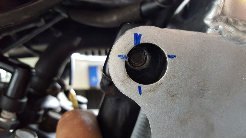

Der Kühler ist da. Das ging schneller als erwartet. Mit etwas Glück habe ich heut noch Zeit ihn anzubauen.

Waldschrat
Beiträge: 138
Registriert: Di 25. Okt 2011, 20:21
Beitrag von Waldschrat »
Dann viel Glück. Meiner für die LC musste von den oberen Halterung angepasst werden.
Uwe
Hip Hop hieß früher Stottern und war heilbar
Pass bei der Montage auf, das Alu ist extreeeeem weich am Netz. Einmal minimal angeeckt und schon siehste es.
