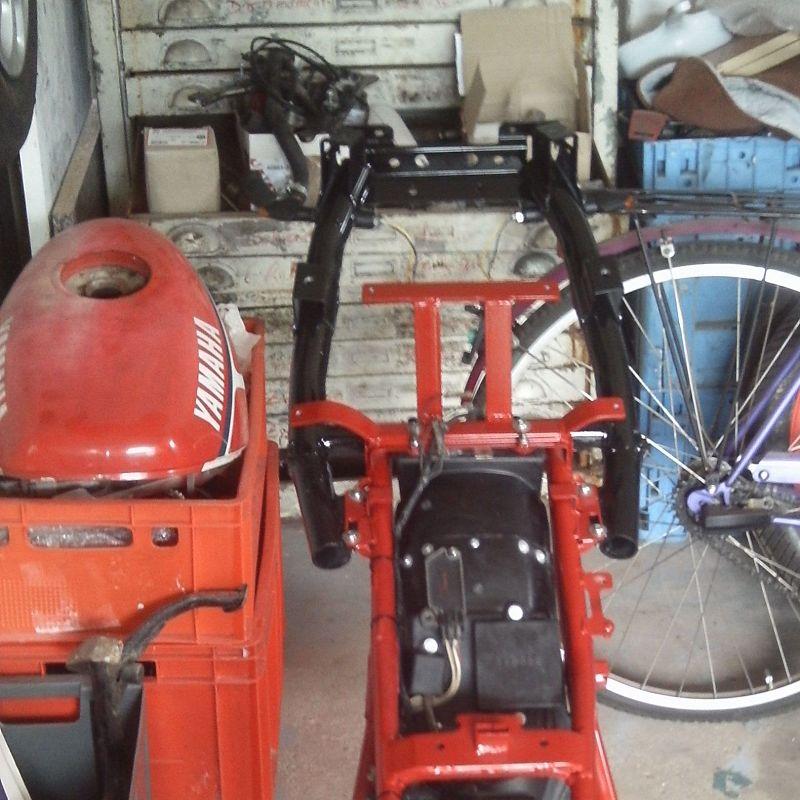

Endlich gehts weiter :lol:

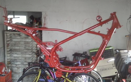

Sandstrahler is angekommen und heut das Strahlgut ...
Morgen wird Entlackt und Gelackt :)
Bis Sonntag sollte der Rahmen nebst
Hilfsrahmen fertig sein ...
Dann gehts ans zusammenbauen 8)
Bilders Folgen ...

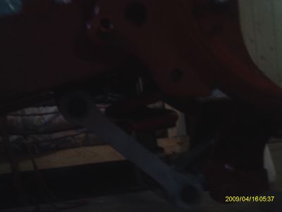

Jetzt auch mit Schwinge
Bild 021.jpg (39.38 KiB) 1628 mal betrachtet

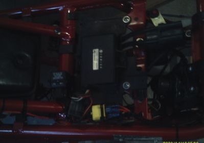

LED Blinkerzeuch funzt jetzt auch ...
Nachdem der olle gemerkt hat das das Relais anders belegt is :lol:
Bordelektronic ... FERTIG und funzt ...
Kabelsalat angepasst und sauber verpflanzt ...
Schwinge inkl. aller Teile wie :
Umlenkhebel (optimiert für etwas größere Chaoten )
Rahmendistanzen für Umlenkknochen (rechts und links 19mm distanz)
Federbein (FZS 600)

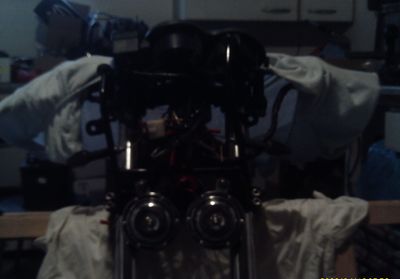

Das liebe Licht ...
Ich hoff man kann was erkennen ...

Mittelgekabels
Mittelgekabels
Bild 028.jpg (35.87 KiB) 1557 mal betrachtet
Frontgekabels
Frontgekabels
Bild 033.jpg (40.34 KiB) 1557 mal betrachtet

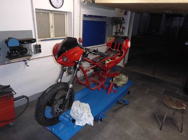

Maddsche
Beiträge: 471
Wohnort: Pirmasens
Beitrag von Maddsche »

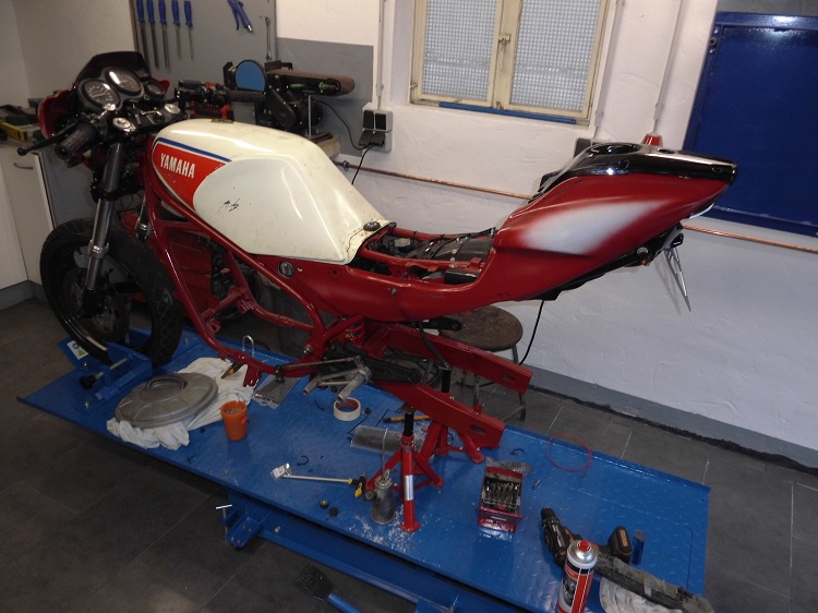

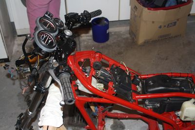

Sodale :lol:
Jetzt kanns in die vollen gehen und wie
versprochen die *Beweisfotos* 8)
Forum 6.jpg (129.9 KiB) 1249 mal betrachtet
Forum 7.jpg (145.56 KiB) 1249 mal betrachtet
Wer Bremst verliert
bye bye
Maddsche
Beiträge: 471
Wohnort: Pirmasens
Tag eins und wieder was geschafft ...
Nur komisch das das eine oder andere nicht
mehr so passt wie ichs in Erinnerung hatte :oops:
Was solls :lol:
Nu passen die Löcher
Seitenteil passt und die Rasten sitzen
Rechts inkl Rasten auch fertig
