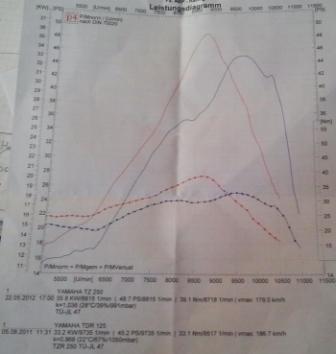

ist nur der erste gang...und die sekundärübersetzung die deutlich kürzer ist im serienzustand... 3,214 zu 2,929...RDThorsten hat geschrieben:Die TDR hat eine etwas kürzerte Getriebeuntersetzung. Die ersten zwei Gänge sind Kürzer. Der Vergaser ist bei der TDR über die Stücke etwas margerer, sollte man auf TZR Stöcke umbauen!
und auch ne tzr kann punch unter 10000 haben...^^
- dyno1.jpg (12.46 KiB) 1686 mal betrachtet

@Problemkind, erklaer doch bitte mal kurz was zu den Kurven, danke.

tzr vorher 45, ps bei ca 9700 mit 33 NM
nachher knapp 49 bei 8800 mit 39 NM
unterschied ist eig nur ne andere bearbeitete auspuffanlage...hab eigentich mit was ganz anderem gerechnet...aber ganz unzufrieden bin ich nicht^^
walze/zündung is bei mir alles serie... manche sagen auch es liegt am vergaser das sie da so einbricht...kanns aber nicht genau sagen...
