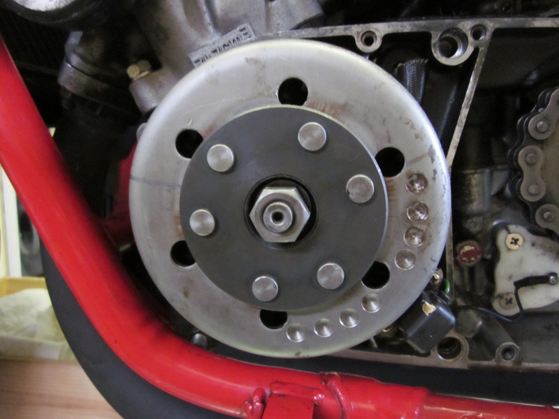

Ich hab die Lösung!!!!
Entgegen dem gefrötzel von MK (Gib das Motorrad jemand der sich damit auskennt) :lol: finde ich meine fehler auch selbst!
Dank meines kleinen klemmers der ja auf den vorigen seiten zu sehen ist,hat sich die Kurbelwelle verdreht.
Sollte man gut sehen können an den Bleistiftstrichen am Polrad.Das sind beide oberen Totpunkte..... :oops:
Ist jetzt die Frage ob es gut oder schlecht war das die Welle nachgegeben hat....
Damit ist das problem gelöst.War nicht einfach aber naja.......

Da bist du sicherlich froh, dass du den Fehler gefunden hast. Aber so ein Versatz finde ich schon heftig! :shock:
Habe ich selber noch nie gehabt, oder gesehen!
Na dann mal viel Spaß beim reparieren! :wink:
Cooler Fehler. Da hätte sich so mancher totgesucht. Schön, dass Du noch lebst :-) Da brauchst wohl ne neue Welle. Schade, dass Du den Ersatzmotor an mich verkauft hast, die Welle ist aber ja auch gar...
30 Grad Versatz ?
Wie hast Du das denn geschafft ? Sicher 'ne Vito Welle mit Nut/Feder ;-)

Kröppchen hat geschrieben:Dank meines kleinen klemmers.......
:shock:
Kleiner Klemmer, der die Welle verdreht hat? Das war wohl eher
eine große Blockierung.
Aber egal, Fehler gefunden, alles wird wieder gut... :)

Ja war nicht so einfach,gerade weil die RD ja noch shr gut angesprungen ist und auch lief.Naja, ich denke mal das kann man fast zu Horrorkabinett verschieben.
Wenigstens hab ich die Lösung gepostet und nicht wie andere es im sand verlaufen lassen.
@MK Nö, das ist ne orginale welle mit proxpleul.Ich denke mal aber schlampig verpresst.Das hat jemand aus dem Forum gemacht.....
@Thorsten Ich hab schon ein Motor mit mehreren Zylindern und drei wellen.Das gibt über den Winter ein neuer Motor..... :lol:
@BBH Es war wirklich nur ein Klemmerchen,lief ja noch.....
BMW F800GS Dakar
Wenn die Welle wieder mit 180° Versatz eingebaut ist, dann (bei Deiner Fahrweise :wink: ) lieber mit kleinen Schweißnähten. So verdreht sich nicht mehr die Welle sondern der Motor 8) .
Übrigens muss das nicht am Wellen-Mann liegen. Wenn der Press-Sitz so übel ist dann haste eben ne schlechte Welle. Beim Überholen wird sowas ja nicht besser.
Aber gut das Du nun ruhiger schlafen kannst......das Forum natürlich auch :mrgreen: .

Kröppchen hat geschrieben:..
Wenigstens hab ich die Lösung gepostet und nicht wie andere es im sand verlaufen lassen.....
Finde ich sehr gut.
Auf solch einen Fehler wäre ich nicht gekommen. Das nebenbei und zufällig festzustellen ist auch nicht ohne. Hast Du gut gemacht.
Wie bist Du denn nun darauf gekommem?
Holliheitzer hat geschrieben:lieber mit kleinen Schweißnähten. So verdreht sich nicht mehr die Welle sondern der Motor 8) .
Vielleicht ganz gut, dass es die Welle verdreht hat. Wäre das Pleul oder der Kolben abgerissen, hätte das mehr Schaden angerichtet.
Irgendwas geht immer dabei kaputt. Was nun das kleinste Übel ist??
Auf jeden Fall muss die Welle genau überprüft werden.

Da bin ich durch Hirn zerbrechen draufgekommen.Du hast ja keine ahnung wie mich das gefuchst hat das ich die kiste nicht hinbekommen habe....
