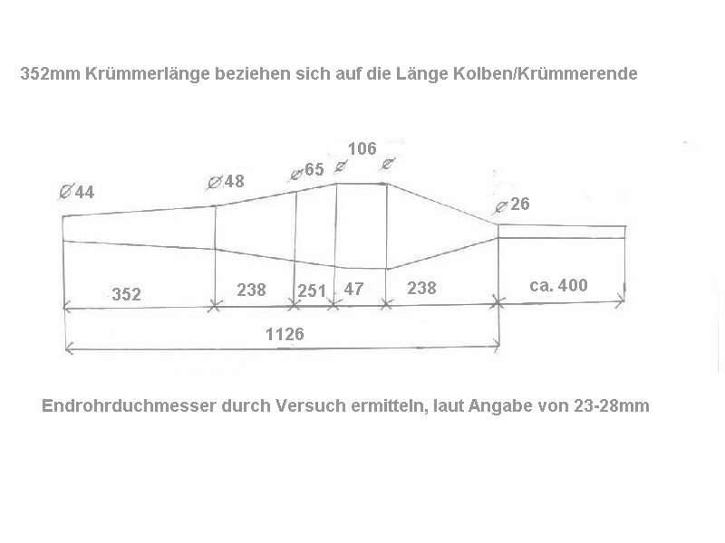

hab das mal rausbekommen alle angaben innen Durchmesser
Krümmer Durchmesser 43,8mm
von Kolben bis Krümmerende 352mm
Krümmer geht konisch auf, auf Durchmesser 48,4mm
Diffusor eins Durchmesser 48,4mm, Länge 238mm auf Durchmesser 64,8mm
Diffusor zwei Durchmesser 64,8mm, Länge 251mm auf Durchmesser 106mm
Zwischenstück Durchmesser 106mm und 47,5mm lang
Gegenkonuslänge 238mm
Endrohr Durchmesser 26mm
Endrohr Länge müsste so lang sein daß die Karre eben leise genug is also bei ca 400mm wobei man dann mit dem Endrohrdruchmesser mit 23-28testen muss
Die Anlage erscheint auch recht lang mit etwa 1126mm!
von Kolben bis Gegenkonusende!
Wenn ich den Wert korrigiere komm ich auf etwa 972mm!
etwa 154mm Differenz okay soweit
kürzer als die 972 dürfe es nicht sein ( in etwa...)
auf jeden Fall sind die Durchmesser okay
ich tät auf jeden Fall beide Anlagen bauen, wobei die kürzere die gleiche Längeneinteilung in Verhältniss zur Gesamtlänge haben müsste
und wenn sich jetzt durch kürzen der zweite diffusor über 9grad ergibt muss man den eben in drei Diffusoren statt zwei unterteilen

@WBM
Ich hab zwar eine Soni aber der Endrohdurchmesser ist nicht so schnell und einfach zu bestimmen. Bei mir ist definitiv eine Verrengung im Endrohr. Diese sitzt aber so weit zurück, dass man aufgrund des Knickes im Endrohr nicht mehr richtig herankommt um z.B. mit einem Dorn o.ä zu messen.

Ich habe man schnell eine Abwicklung zu deinen Angaben gemacht....musst mal schauen ob es so recht ist. Die Nachkommastellen habe ich ignoriert. Was gleich auffällt...verdammt langer Diffusor
Auf welchen Grundlagen basiert dein Entwurf, sind es reine Erfahrungswerte in Abhängigkeit von "nur" Steuerzeiten des Auslaß und der Überströmer (der VA ergibt sich zwangsläufig)
Welche mittlere Abgasgeschwindigkeit wurde zu Grunde gelegt, wie wurde der Krümmerdurchmesser festgelegt ohne nähere Angaben der Auslaßfläche. Auf welche Resonanzdrehzahl wurde die Anlage ausgelegt?
Von welcher Verdichtung bist du ausgegangen usw usw.
@Manuel...eventuell kann Holger etwas aushelfen. Der Durchmesser erscheint doch interessant
Gruß Thomas

Hallo Thomas,PS: Leute....ich benötige als noch den Sony-x Endrohrdurchmesser, so was ist doch schnell mal ermittelt
Gruß Thomas
das scheint ja doch recht schwierig zu sein einen Durchmesser zu ermitteln.
Aus verlässlicher Quelle wurde mir gesagt, dass der Innendurchmesser 22mm sei und
weiter innenliegend, eine Verengung von 20mm aufweist.
Mfg Wiba
diese 20mm Verengung rührt daher, das die Soni-X (ist ja eigentlich ne JimLomas - das muss hier mal gesagt sein) bei der Rohrführung da stabil gebaut wurde. Sprich der letzte Blechkegel hat ein kleines ca. 2-3cm langes 20mm innendurchmesser stück eingeschweißt auf das dann das lange rohr zum endschalldämpfer aufgesteckt wird. ob das ganze optimal ist oder nicht - kann ich nicht beurteilen. Auf alle Fälle ist es stabilitätsbedingt so besser.

hallo ich konnt mich zwei tage lang net einloggen hab voll abgekotzt, egal also Krümmerdurchmesser so wie Längen etc usw... hab ich einfach von Bohrung und Hub abgeleitet, wenn ich jetzt mal überleg 54er Hub und Länge 1126 okay das wär etwas zu lang normal dreht die damit vieleicht 5500-6000, mann müsste mal ... lass mich mal überlegen so auf 970 vieleicht auch mal 930 rum daß die auf 8-9000 kommt, die Form (ps deine zeichnung is falsch der zweite diffusor is zu kurz gezeichnet!!) die Form is ausgelegt auf großen Auslasskanal also viel Vorauspuff...korrigier doch bitte mal die Zeichung dann sieht man die Endform, Volumen Längen und Durchmesse sind also nur von Hub Bohrung und Steuerzeiten errechnet, Verdichtung hab ich überhaupt nicht berücksichtigt, wenn die Höher sein sollte als im Schnitt...müsste man die Anlage halt nochmal kürzen um 50-80mm

Die angestrebte Resonanzdrehzahl sollte man noch ergänzen

Wenn ich keine Abwicklung bekomme erstelle ich eine auf einer " Basis", also einer Standardzeichnung. Sollte dir die Zeichnung nicht zusagen reich bitte deine eigene ein...DankeIch würde eine Abwicklung mit Maßen bevorzugen...werde ich gerne im den Beitrag ergänzen.

hy WBM das Bild vom dreizylinder DKW sag ja schon alles grins ich gehör auch zu der Fraktion ... lol okay also ich kann nur eins machen ich hab ein fotohandy 015153672620 ich kann eine zeichung anfertigen bemaßen fotografieren und dir auf deine email adresse schicken das geht, pc hab ich keinen ich geh immer in internet cafes, so mach ich es ich mach dir ne zeichnung und Du simst mir deine email auf mein handy. dann hab ich heut abend no was zu tun und morgen abend so 20uhr kann ich mir ( und andere auch) die "müsste an sich gut laufen" Version meiner Anlage hier im Forum ankucken,ps abwicklung kann ich auf cad machen lassen...brauchste net ausser du kannst es auch...
