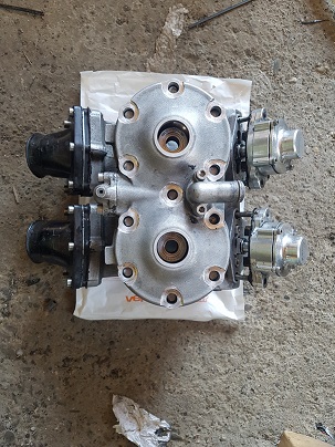

Der auf dem Bild ist ein Cheetah 421 PV (Powervalve), den ich vorher gefahren bin. Allerdings muss er erstmal überarbeitet werden, falls er überhaupt zu retten ist.

Hi Ramon,
ohne PV gehts schlecht finde ich....deswegen wird er Athena dich auch nicht so recht zufriedenstellen. Denn unten hat der Zylinder kaum Leistung. Und die Banshee ist schwerer als eine RD und braucht daher mehr Downpower.
Was ist mit dem Cheetha PV denn los? Die bekommt man ja recht selten mit PV. Ich hatte zuletzt noch kurz welche gesucht und nichts gefunden
Holli
Hi Holli,
ja die sind wirklich rar...
Lange geschichte... Kurz gesagt hat er oben in den Wasserkanal durchgebrannt, weil sich aufeinmal nach 6000km oder so plötzlich die Muttern gelöst haben vom Kopf. Hab dann schweißen lassen und Oringnut nachgearbeitet (Sind im Zylinder), aber die Muttern lösen sich immer wieder. Das Alu ist irgendwie am Sack... Hab ungelogen bestimmt 10x das Ding zerlegt und wieder zusammengebaut. Leider hält es nicht lange egal was ich mache.
Da ich auch gerne mal wieder fahren würde, ist jetzt der Athena drin.
Ich habe vielleicht eine Adresse wo man sowas bekommt in den USA. Der ist ehemals von Trinity und macht das mit den Zylindern noch.

Das ist ja doof.....eventuell haben die zu dünne O-Ringe von Anfang an verbaut. Je nach Verbrennungsdruck blasen die dann durch.
Die Köpfe werden ja kaum angezogen.
Du könntest ja mal überlegen, deine Zylinder vom Einstich her zu verbreitern (wenn das geht) bzw. die mal nach USA zu schicken. Zumindest denen mal zu schreiben. Wenn das Experten sind, können die das noch vielleicht was retten.
Aber ich sags ja immer wieder, das Zeug hält nicht
Ich hoffe, du hast mit den Athenas, die optisch ja überzeugen, mehr Glück.

Naja, den Einstich verbreiten bringt nichts, wenn sich der Kopf löst, da hilft nur schweißen
Vielleicht besorg ich mir mal einen neuen. Angeblich sollen auch neue von CP Industries in Planung sein, vielleicht kommt da ja noch was.
Das liegt halt schon am Material. Habe die M8 bereits gegen M10er Bolzen ausgetauscht. Alles sauber nachgeschnitten und Hochfest eingeklebt. Hält auch nicht. Einzige was scheinbar hält sind Helicoils, weil die die Kraft vermutlich besser auf das Material verteilen.
Das Zeug in die USA schicken lohnt nicht. Denn Harry McDermott bekomm ich ja so schon so gut wie nie ans eMail Rohr... Schreibt also eigentlich nie zurück.
Ramon

Und dabei sind diese PV Zylinder nun wirklich keine billige Anschaffung
Dann kanns ja echt nur an der verwendeten Alu Legierung liegen.

Was sich bei mir sowohl beruflich wie auch privat in so einem Anwendungsfall bewährt hat sind Einsätze wie Ensat von Kerbkonus oder Vergleichbares von Baer.Bansheee hat geschrieben:Das liegt halt schon am Material. Habe die M8 bereits gegen M10er Bolzen ausgetauscht. Alles sauber nachgeschnitten und Hochfest eingeklebt. Hält auch nicht. Einzige was scheinbar hält sind Helicoils, weil die die Kraft vermutlich besser auf das Material verteilen.
Wir schrauben mit solchen Einsätzen Federbeine am Dom an und da gehen pro Bolzen zwischen 10 und 15kN drüber.

Hi Matthias,
danke für den Tipp. Solche Einsätze habe ich auch gesehen, allerdings zu spät und jetzt habe ich leider bereits auf M12 aufgeschnitten für Helicoils, so dass die Einsätze ca. 14mm Aussendurchmesser hätten für M10. das Bekomme ich wahrscheinlich nicht mehr dort rein. Wieder auf M8 ist halt schwierig, da ich auch den Kopf auf M10 aufgebohrt habe.
