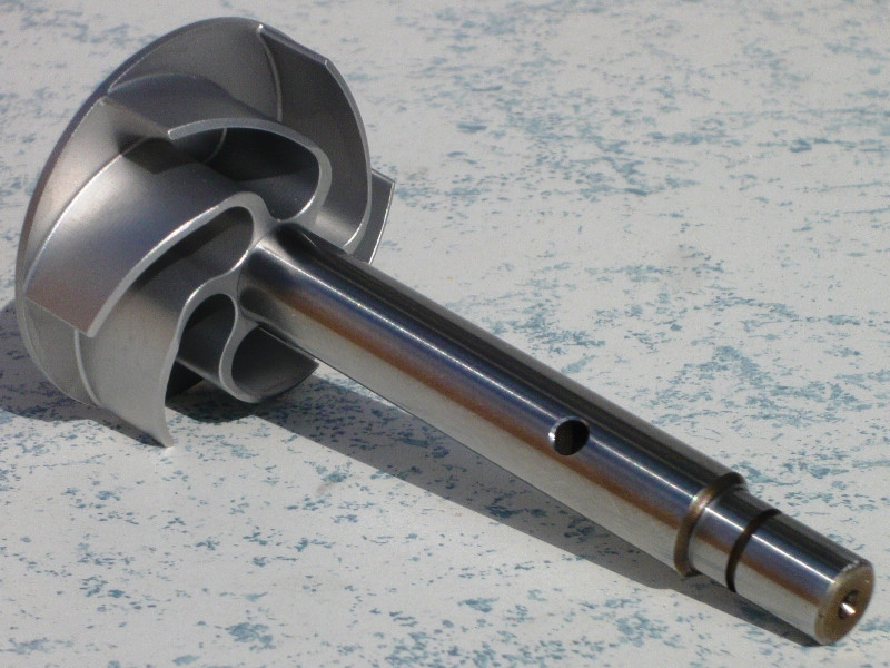

Ich gehe auch morgen wieder arbeiten. Muss unbedingt mal einen Impeller fertig stellen!
Ich habe gerade mal eine Welle ins Lager gesteckt um zu sehen, ob bisher noch alles passt. Ich hätte mir natürlich gar nicht so einen Mühe mit der Genauigkeit machen müssen. Das wackelt und schlabbert dermaßen, da kommt es auf ein paar zehntel Millimeter nicht so drauf an! (War ja klar)
Also die Nut für den Sprengring und das Loch für den 3mm Stift passen. Ich brauche jetzt nur noch die Position des Schaufelrades dazu.
Ich hoffe morgen...
Habe natürlich gleich mal wieder ein Foto geschossen. :wink:

Gehe aber jetzt gleich arbeiten. Und wenn es geht mach ich dann auch noch einen Impeller mal fertig, um den dann heute Abend mal zu probieren.

Erster Impeller komplett fertig! :) :wink:
Nummer 1.JPG (153.7 KiB) 1162 mal betrachtet
Oh, schön. Kann ich nicht als Proband für Brummiimpeller fungieren?
Ich noch mal!
Habe gerade noch Einbauversuch unternommen.
Passt! Bild
Kommst etwas zu spät Thorsten. Bild
Dieser Impeller geht bereits morgen auf die Reise. Bild
Die nächsten Impeller werden erst in der nächsten Woche fertig gestellt.
Stück für Stück zu machen ist total unsinnig. Erst werden die restlichen Wellen rund geschliffen, dann gebohrt und entgratet. Und anschließend noch der Zapfen auf Maß rundgeschliffen.
Ich weiß aber nun, dass es hier nicht so auf 1/100mm ankommt. (welch Überraschung) Bild
Ich schreibe nun noch allen eine PN. Da gibt es dann weitere Infos!
