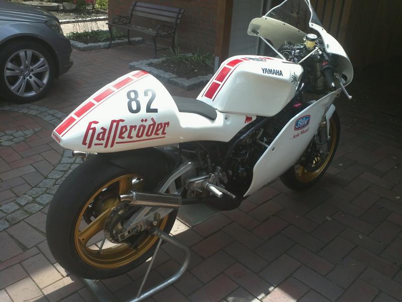

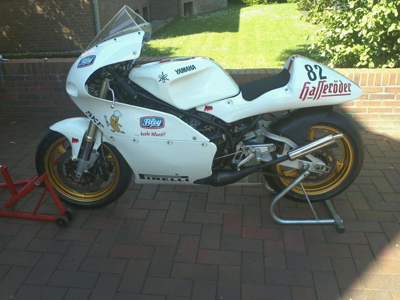

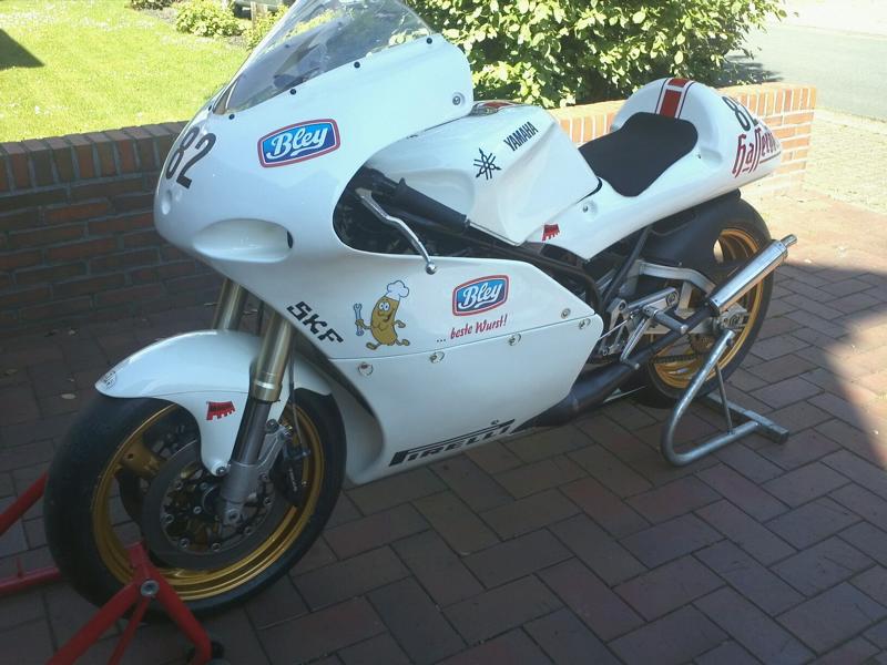

So, die Zwiebacksäge ist fertig. Nur noch wenige Restarbeiten. Halter für den Lenkugsdämpfer ist noch mit der Post unterwegs. Zündung nochmal abblitzen, morgen noch Regenreifen für den zweiten Radsatz ordern und dann sollte eigentlich fast alles klappen. Neue Bremsflüssigkeitsbehälter vom Chinamann lassen noch auf sich warten, aber der war eh nur kosmetisch angedacht. Abgastemperaturanzeige nochmal testen ob die funzt, müsste aber auch funktionieren.
Der Polradumbau hat leider nicht funktioniert. Hab mir gestern fast den Strick genommen wg. kein Zündfunke und alles erdenkliche gemessen, ausgetauscht und probiert. Da dachte ich mir, jetzt kann nur noch der MK helfen. Hatta auch, die PCDI von zeeltronic die ich habe braucht den Wechselstrom, deshalb funzt es nicht. Ich hatte voller Übermut alles umgebaut und das schlichtweg nicht gewusst. :roll: :roll: :roll:
Nun denn... :oops:
Ich habe dann das ursprüngliche Polrad wieder verbaut und dann funzte es sofort wieder. Da werde ich mir die PDCI-11V besorgen, mit der geht das dann wohl.
Übrigens, der fette Arsch wirkt jetzt mit dem Dekor weeesentlich schlanker! :lol:
Hier noch einige Bilder:

Ist das auf der Seite ein Erdäpfel?
Das Ding mit der Kochmütze?
