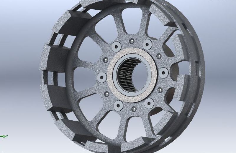

Die Verbindung von Korb mit meinem Zwischenstück!
6 mal M5 Senkschraube und zusätzlich 6Stück Passstift Durchmesser 5mm!
Mittlerweile hat der Korb auch noch etwas Gewicht verloren.
Ist aber noch nicht alles... :wink:

Porno :-)
Das ganze dann noch aus Alu?

Wenn ich mir die Aussparungen so ansehe im Vergleich zu meinem TZ Korb.
Da hat die TZ aber noch viel zu viel Material stehen.
Und ob die M5er genug Flächenpressung erzeugen?

Die Aussparungen scheinen mir auch etwas zu optimistisch groß, die Stege sind doch recht schmal und nicht wirklich in Kraftrichtung.
Dafür kannst Du m.E. den hinteren Stützring weglassen, da wird der Korb auch ohne nicht aufgehen wollen.

Sieht cool aus.
Bei den Aussparungen habe ich so große auch noch nicht gesehen. Ich kenne nur die von Ducati und da sind mir noch keine so luftigen vorgekommen.
Beispiel: http://kaemna.de/cms_de/katalog.htm?&vi ... tikel=2884 oder http://kaemna.de/cms_de/katalog.htm?&vi ... tikel=2938
Vielleicht reichts aber auch. Christian, hast Du das berechnet oder mal nur so aus dem Bauch heraus gemacht ?
Flächenpressung? Bild
Wofür? Die Mitnahme erfolgt hauptsächlich über die 5mm Stifte.
Axiale Kräfte habe ich so gut wie keine.
Ein 5mm Passstift hält auf Abscherung ungefähr 3200kg. Ich habe 6 Stück davon! (fast 20 Tonnen!)
Und bin der Meinung, dass das reichen sollte. :wink:
Ich werde für den Korb natürlich nur hochfestes Aluminium verwenden.
Die Aussparungen sind aber tatsächlich etwas zu groß geraten. Ich werde das heute Abend noch mal ändern.

Die Stifte werden bestimmt halten, aber das Alu nicht.
Außer, du stellst dein Moped ins Wohnzimmer.

Aussparungen kleiner, dafür kannst du an den Stegen nach oben noch einiges wegnehmen. Da sitzt ja die meiste rotierende Masse.
An den Stegen nach oben (bzw. zur Seite ;) ) unbedingt Radien anbringen...
Aber ich denke mal an das Alles hast du schon gedacht ;)
