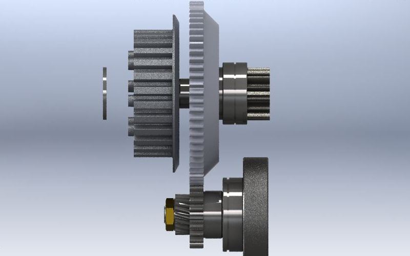

Joterich hat geschrieben:was ist wenn du 2 gerade verzahnte Zahnräder nimmst und mit Versatz zusammen stiftest ... nur so ne dumme Idee ... :wink:
Hab ich auch schon mal überlegt. Bringt aber nichts. Dadurch wird das Zahnrad nur breiter, da ich es ja nur mit einem Spalt zusammenfügen kann. Und was ich am wenigsten habe, bei einem Umbau auf Trockenkupplung ist Bauraum!
Schau mal auf das nächste Bild! Zwischen Zahnrad und Nabe muss noch der Korb und der Deckel passen! Die Nabe sitzt ungefähr da, wo sie hin soll! Deswegen sehe ich zu, dass ich mein Zahnrad etwas nach rechts bekomme.
Aber sicher nicht noch breiter!
Neue Nabe und Deckel zu machen möchte ich vermeiden. Ach ja, eine Dämpfung soll da ja auch noch rein! :wink:
Muss n bisschen grübeln... Bild

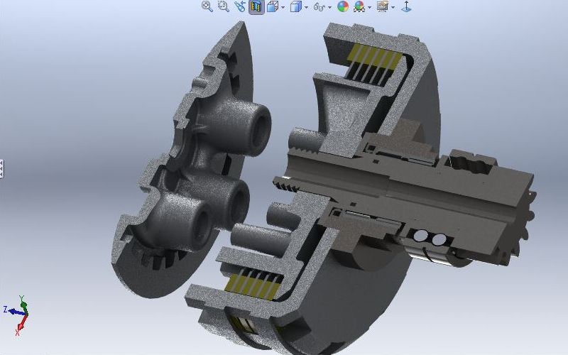

Derzeitiger "Entwicklungsstand". :wink:
Zumindest die Probleme der Abdichtung und Lagerung sehe ich als gelöst an.
Als Lagerung habe ich 2 Nadellager vorgesehen.
Abdichten muss ich insgesamt 4(!) Stellen.
1: Die Kupplungsdruckstange.(muss ich noch machen)
2: Gehäusedichtung. (kein Problem)
3: Lippendichtring vorne am Kupplungskorb. (fertig)
4: O-Ring für Nadellagerinnenring (weiß nicht, ob das notwendig ist, aber sicher ist sicher!)
Ach so: Kupplungskorb und Verbindungsstück sind natürlich noch nicht fertig und erstmal nur schematisch gezeichnet.
