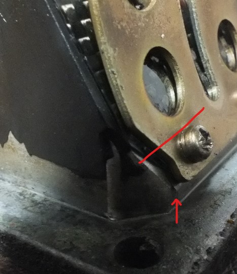

ob das schlimm ist wenn die offen stehen weiß ich nicht, aber mir hat das auch nicht gefallen.
deswegen hab ich ein sehr dünnes blech unterlegt, ab da wo die Gummierung aufhört (rote Linie).
kann man hier lesen:
http://forum.rd350lc.de/viewtopic.php?t ... c&start=15

Die Option werde ich im Hinterkopf behalten und ggf Umsetzen, Danke
