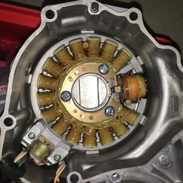

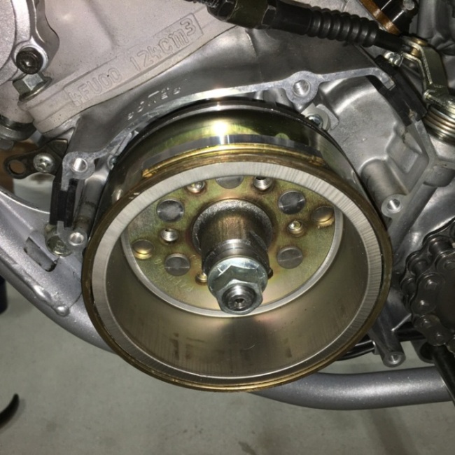

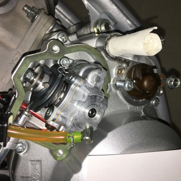

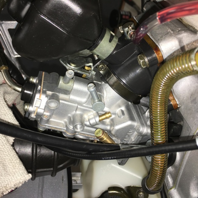

Danke Sigi fürs nachschauen.
Ich hab bei meiner jetzt den Vergaser soweit wieder
zusammen, Ölpumpe ist auch fertig.
Ich bleib jetzt erst mal bei der originalen Bedüsung
und fahr damit ein paar Meter, hat bis dato ja gut funktioniert....
Ich hab auch unter den LiMa-Deckel geschaut und
Bilder gemacht.
Bilder gemacht.

- Vergaser fertig
- IMG_3587.JPG (152.98 KiB) 1814 mal betrachtet
- Ölpumpe fertig und entlüftet
- IMG_3586.JPG (130.74 KiB) 1814 mal betrachtet
- LiMa-Statorwicklung im Seitendeckel
- IMG_3585.JPG (140.19 KiB) 1814 mal betrachtet
- Polrad
- IMG_3583.JPG (135.2 KiB) 1814 mal betrachtet

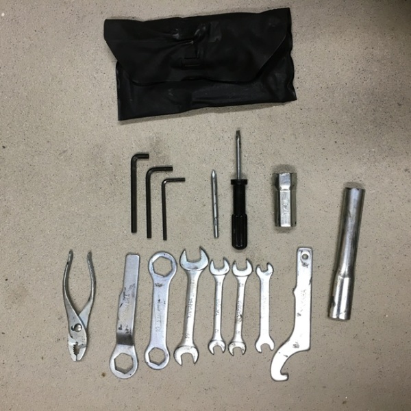

Ich hab heute einmal das Bordwerkzeug aufgemacht und gestaunt,
so ein kleines Mopperl und soooo viel Werkzeug - Respekt!
Damit kannst den Motor am Strassenrand rausreissen und vor Ort
komplett operieren
Grüße, web.
komplett operieren
Grüße, web.
- IMG_3591.JPG (129.1 KiB) 1761 mal betrachtet

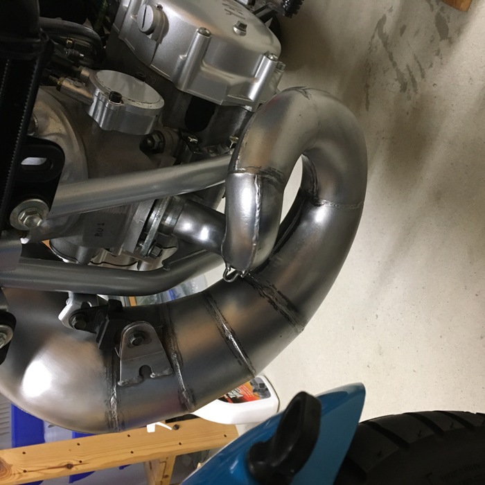

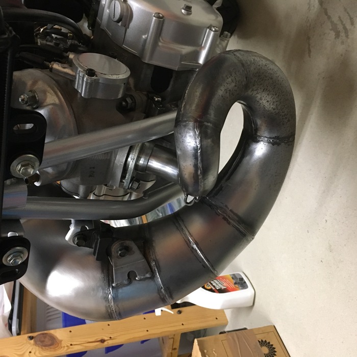

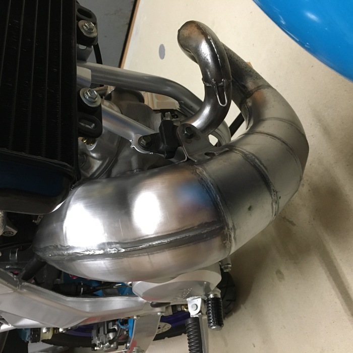

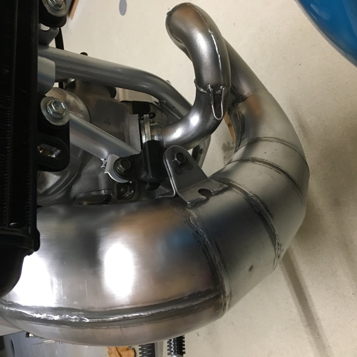

Und zwar der Arrow, welcher auf meiner drauf ist.
Ich hab ihn jetzt zu 90% fertig, hab ihn mit der Hand mit Drahtbürste
und ScotchBrite soweit gebracht wie er jetzt ist.
Dafür hab ich geschrubbt und gebürstet wie ein Irrer, mit tut die
Hand und mein Kreuz ganz schön weh
Der Teil mit den engen Radien (knapp nach dem Auslass) ist für die
Drahtbürste in der einen Hand und Festhalten mit der anderen eher
schwierig zu bearbeiten, da geh ich nochmal mit der
Bohrmaschine / Flex und einer Zopfbürste dran, damit die restlichen
Flecken weggehen.
Dann ist er perfekt
Ich hab mir gedacht ich könnte ihn brünieren, hab aber gelesen dass
diese Schicht nicht Abgastemperaturbeständig ist. Quelle Wiki.
Dann bleibt er halt so und ich öle ihn immer wieder mal ein, oder Klarlack
drauf wäre auch eine Option.
Was denkt ihr, welcher Klarlack würde hier etwas taugen?
Grüße, web.

Und weil ich noch mit der Flex dran war und jetzt das 99% Resultat
erreicht hab noch 2 Bilder zum Vergleich - der Bereich nach dem Auslass
ist jetzt auch für mich ok.
@Sigi: hast Du vielleicht noch einen Schnorchel für die Airbox?
Ich hab meine ohne bekommen...
Grüße, web.

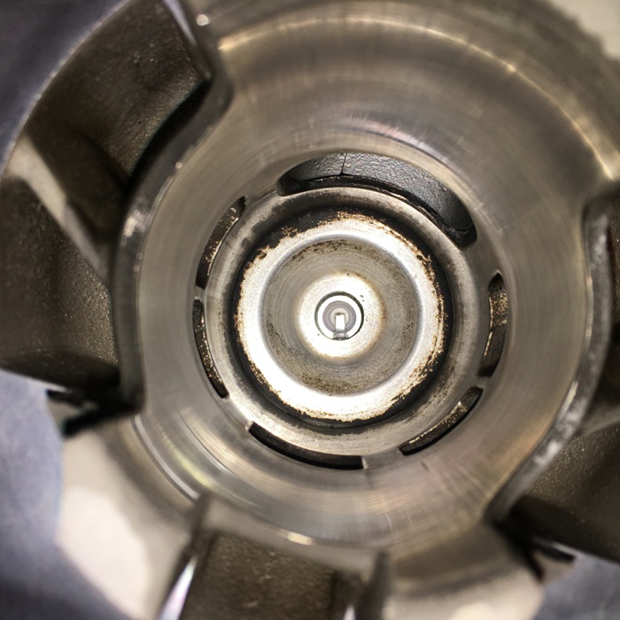

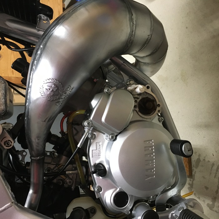

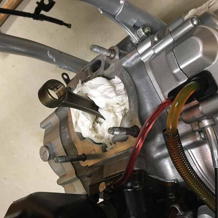

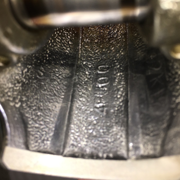

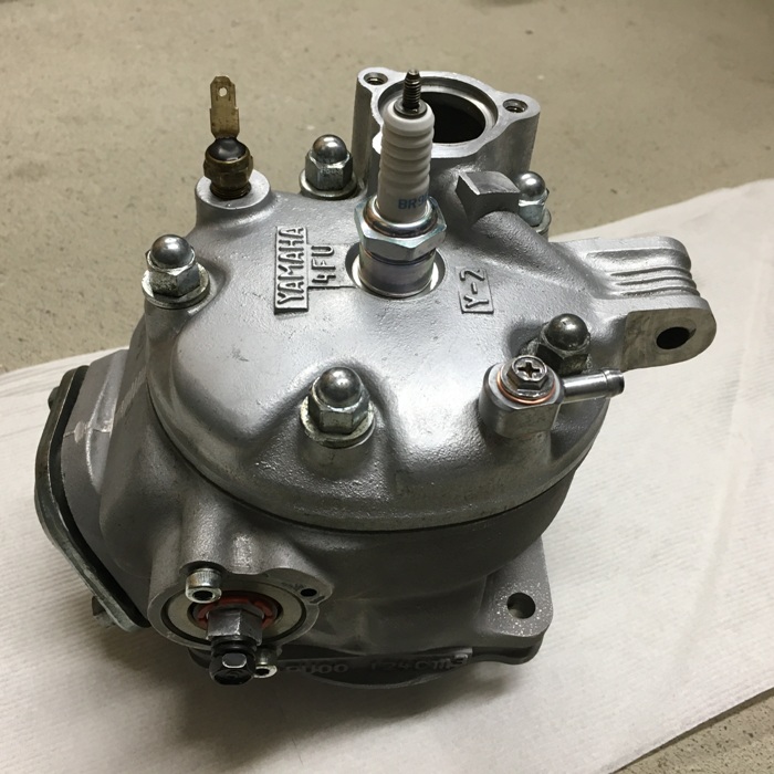

Ich hab spontan beschlossen einen neuen Kolben zu verbauen,
und zwar vorbeugend, zur Sicherheit.
Der Zylinder+Kopf geht bei eingebautem Motor zusammen runter,
sehr einfach und nicht mal eng.
Zylinder + Kolben sind gut, keine Freßspuren.
Allerhand Infos stehen im Kolben drinnen, scheint der Originale zu sein.
Ich werde einen Wössner einbauen, über den hab ich schon viel Gutes
gehört bei den 125er Kollegen.
Wieder ein paar Bildchen:
Grüße, web.
Grüße, web.
- IMG_3646.JPG (154.43 KiB) 1610 mal betrachtet
- IMG_3648.JPG (148.59 KiB) 1610 mal betrachtet
- IMG_3650.JPG (139.58 KiB) 1610 mal betrachtet
- IMG_3656.JPG (133.99 KiB) 1610 mal betrachtet
- IMG_3659.JPG (154.1 KiB) 1610 mal betrachtet
- Beiträge: 4612
- Wohnort: /Stmk./Österr.
Es sind nur 13tkm.
Ich möchte mir aber nur sehr ungern den schönen
Nikasilzylinder mit einem unmotivierten Reiber zerschiessen,
und deswegen (und weil ich die Vorgeschichte des Mopperls
nur sehr eingeschränkt kenne) mach ich da jetzt einen neuen, schönen
Wössner-Kolben rein.
Dazu noch ein neues Pleuellager, und dann ist für die nächste Zeit Ruhe.
Schaden wird die Aktion unter Garantie nicht
Grüße, web.
