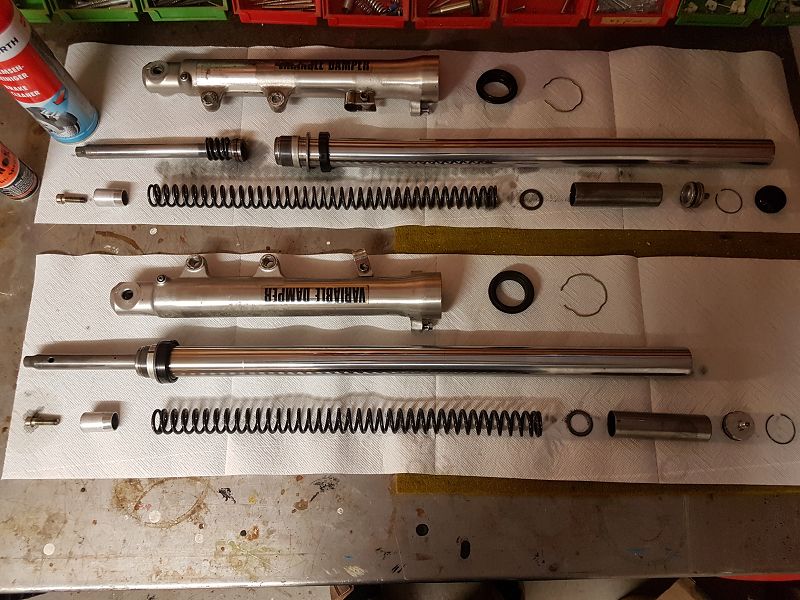

So, doch geschafft. Hab heute morgen ein bisschen Brunox drauf und jetzt haben sich die Stopfen einwandfrei runterdrücken lassen. Habe jetzt die Gabel komlett auseinander. Wenn ich Wilbers Federn rein machen will muss ich dann nur die Federn tauschen oder oder bleit noch etwas draußen was original sonst drin wäre? Werde jetzt erstmal alles richtig reinigen und dann wieder zusammenbauen. Habt ihr noch Tips für mich was zu beachten ist? Bestimmte Reihenfolge?

Wenn du Federn bestellst, musst du auf die richtige Federlänge achten. Es kommt wohl auch vor, dass Anbieter zum entsprechenden Baujahr die falsche Federlänge anbieten. Dazu ein guter Beitrag von Wiba:
http://forum.rd350lc.de/viewtopic.php?t=26230
In den Gabelrohren setzt sich ganz unten, wo man nicht rankommt, ein übler, dicker Schlamm ab. Um das gründlich zu reinigen, habe ich einen Lappen um einen Besenstiel gewickelt, und den unten immer wieder rumgedreht.
Wenn du auf die Drehrichtung achtest, zieht sich der Lappen am Stiel fest, und du kriegst ihn auch wieder raus.
Bremsenreiniger rein ,wirken lassen und dabei drehen, dann rauslaufen lassen. Alles mal wiederholen bis es sauber ist. Das löst den dicken Schlamm ( den Rene meint) .

Okay, vielen Dank für das Angebot. Ich übeberlege es mir. Sind das die gleichen wie die Wilbers? Was fährst du jetzt für welche und mit welchem und wieviel Öl? Muss ich dann einfach diese Federn rein ohne etwas weg zu lassen oder zu ändern (z.B. Distanzrohr)?
Die untere Lagerbuchse ist noch am Standrohr dran die obere ist raus als ich Tauchrohr und Standrohr auseinandergezogen hatte. In der Anleitung von MK ist beschrieben dass man die obere Lager- bzw. Gabelbuchse auch mit dem selbstgemachten Werkzeug eintreiben soll. Ein Werkzeug habe ich. Wie funktioniert das aber am besten. Soll ich es draufdrücken oder von einer bestimmten höhe fallen lassen oder klopfen.
Brauche ich eine neue obere Buchse? Sieht eigentlich noch gut aus.
Achso, und wann das Öl Fülle ich zum Schluss?

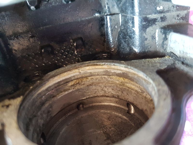

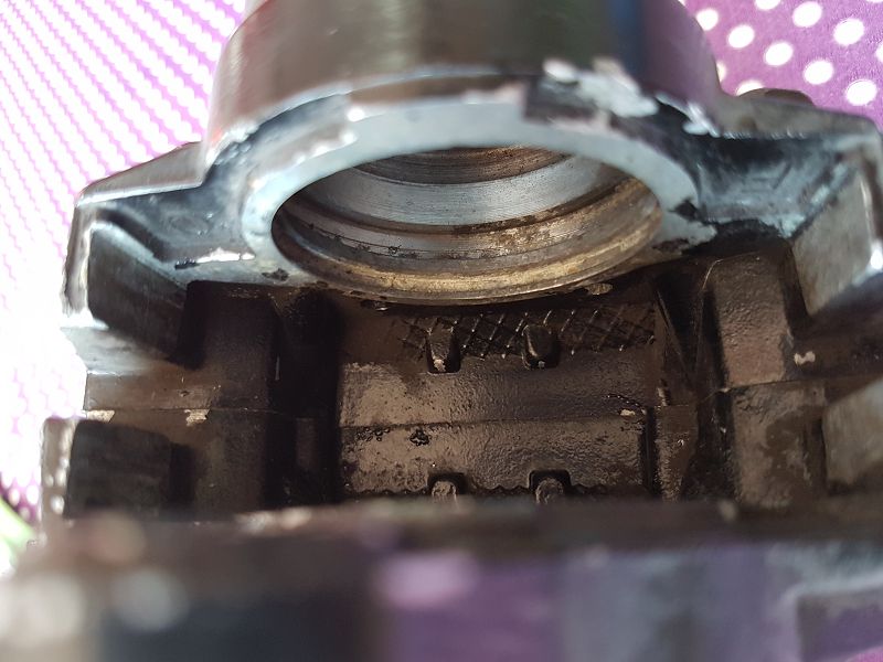

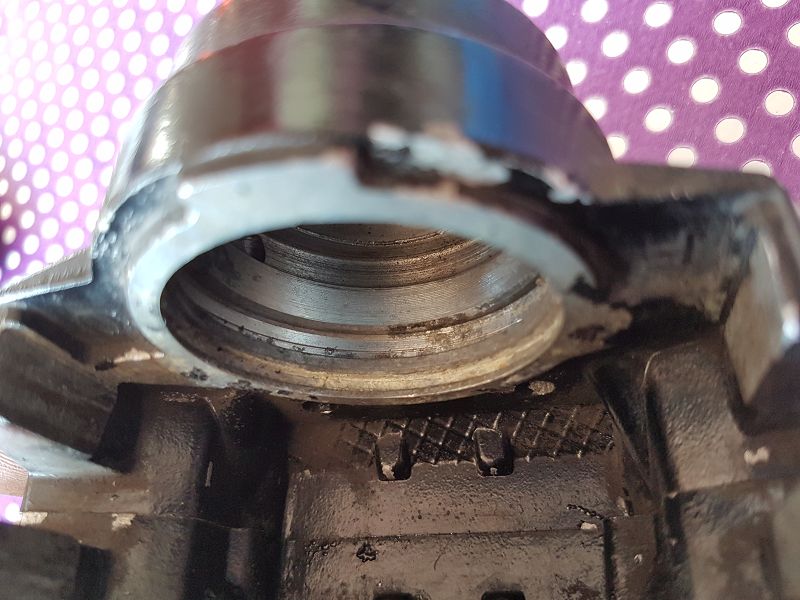

Bin momentan an der Bremse dran. Alle Kolben sind draußen. Ging mit der Fettpresse ganz gut. Neue Kolben und Dichtungen bestelle ich am Montag.
Habe so gut es geht alles mit Bremsenreiniger und Zahnbürste gereinigt. Sieht aber immer noch ziemlich schlecht aus. Rost ist es aber keiner. Hat vielleicht noch jemand einen Tip wie oder mit welchem Mittel ich diese besser auf Vordermann bekomme?

Bad in kochend heisser Zitronensäure und über Nacht stehen lassen. Ist der gleiche Vorgang, wie wenn wir die Tanks von Rost und Gammel befreien.
Am nächsten Tag ist das fast wie neu. Natürlich geht auch ein Bad im Ultraschallreiniger , das dann beim Profigerät innerhalb von 10Min.
Niemals mit scharfen Gegenständen da ran. Auch nicht an die Kolben, die solltest du polieren. Alles einsetzen mit blauer ATE Bremsenpaste.
Das ist doch Alu-Guss, oder? Wenn du es so lange in der Säure lässt, wird es sich genauso auflösen, wie die Vergaser. Ich würde es nicht länger als eine halbe Stunde drin lassen.
Die Kanten der Nute, wo die Vierkantringe drin sitzen, sollte man schon mit einem schärferen Gegenstand auskratzen. An der Stelle schaden die Kratzer nicht, aber der Dreck sehr wohl.
Okay. Ich habe die Bremszangen aber nicht auseinander geschraubt. Das is von Yamaha anscheinend auch nicht vorgesehen. Die Zitronensäure würde doch dann die Dichtung dazwischen angreifen, oder?
Deshalb werde ich glaube ich die Variante mit dem Ultraschallbad bevorzugen.
Hat von euch jemand die Zangen mal auseinander gehabt und neu abgedichtet? Da der schwarze Lack langsam überall abblättert, könnte ich sie so natürlich wieder besser aufbereiten.

Ich hatte es wohl nicht hoch dosiert ,bei mir hats super geklappt (Bremsen am Umbau) . Kommt wohl auch auf das Alu selber an.
Aber lass es dann besser mit der Zitronensäure. Ich habe im Net gelesen, das Felgenreiniger auch gehen soll, der greift Alu nicht an.
Dichtungen werden nicht angegriffen, die Zangen kann man zerlegen. Nur will zumindest Yamaha nicht, das du es selber machst. Das hatten wir schon als Thema.
heute haben die Bremszangen ein ausgibiges, professionelles Ultraschallbad genommen. Der Erfolg war mäßig. Ich würde die Zangen gerne trennen, habe aber heute erfahren dass es die Oringe dazwischen nicht mehr original von Yamaha gibt. Hat diese schonmal jemand gewechselt mit einem bremsflüssigkeitfestem Zubehörteil?
