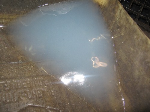

Öl hab ich grad abgelassen, wollte dann mal Wapu öffnen.
Öl sieht gut aus. Kein Schaum. Was ich mir aber nicht erklären kann ist warum das Kühlwasser so milchig aussieht. Was auf dem Bild zu sehen ist, habe ich, nach 2x nur mit wasser 5 min laufenlassen, rausgekriegt.
- kw.JPG (43.65 KiB) 1217 mal betrachtet
Die Zylinder laufen nicht leer und die Wasserpumpe läuft auch nicht leer.
Und dann müssen auch keine 1,8 Liter drin gewesen sein, wenn der Vorratsbehälter nicht voll war. Schließlich werden nach dem Befüllen auch noch Luftblasen hochgedrückt und der Behälter hat ja alleine schon mindestens einen halben Liter.

Manchmal baut man sich aber auch selber Fehler ein aus Unwissenheit. Ich habe mehere Fußdichtungen da von origin. Yamaha bis Zubehör. Und Zubehör gibt es viele. Allerdings haben diese Dichtungen auch mal andere Dicken.
Am Besten währe warscheinlich ein durchgehender Aluspacer als Fußdichtung in 0,50 mm für unten. Der reisst dann auch nicht durch, wird undicht und zieht Luft.
Oben bei den Kopfdichtungen ist es wichtig, das das Material relativ weich ist und auch eine relativ weiche Dichtungsmasse auf dem Metall aufgetragen wurde.
Gerade hier unterscheidet sich Yamaha von den harten , unflexibelen Kodis anderer Hersteller,die keine echte "Dichtmasse" drauf haben. Bei Yamaha bekommt man mit dem Fingernagel sofort die Dichtmasse abgekratzt, bei Zubehör ist das hart schwarz lackiert denke ich oder eben ganz ohne. Material hart, Beschichtung hart = Müll. Das funktioniert dann nicht überall.
Allgemein bei den Kodis musst aufgepasst werden, wenn die Kolbenbohrung über 65mm geht. Denn der Ausschnitt für die Bohrung der Dichtung ist max. 65mm
Wer also grössere Kolben fährt MUSS hier nacharbeiten.
Die Yamaha RD-Kolben gehen bis über 66mm im Übermaß. Zumal die Dichtung ja auch auch etwas Luft hat und man sie etwas hin und her schieben kann. Sie sitzt also nicht bzw. nie genau über der Bohrung wenn man nicht genau drauf achtet. Die Dichtung selber kann dann auch schon mal im die Quetschfläche hinein ragen. Das sowas absolut übel ist muss man ja nicht erwähnen.
Im Zweifelsfall muss man also jeden Schritt und alles an Material genau nachmessen. Man sollte da weiterdenken, wo Yamaha aufgehört hat
. Ansonsten baut man sich eventuell Fehler ein.
