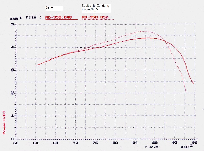

Hier z.B. die Messung an einer 1WW. Wie man sieht ist der Unterschied natürlich nicht über den ganzen Drehzahlbereich gleich.
Wenn ich Zündungen verkaufen würde, dann würde ich dir ungläubigem Thomas das Angebot machen. Kaufen, testen und bei nichtgefallen Geld zurück.
Frag' mal hier im Forum rum, ob auch nur ein einziger seine Zündung zurückgeben würde.

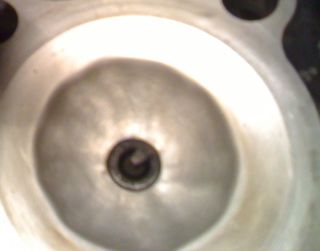

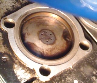

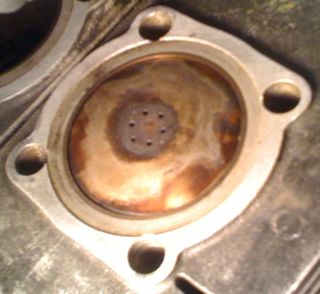

Dann habe mal die Kerzen raus gemacht: Schwarz wie die Nacht. Also runter mit dem Kopf und -- ich sehe eine schwarze Schmiere im Kopf und auf dem Kolben, wie ich sie bisher nur aus dem Auspuff kannte. Nach diesem Bild hätte das Bike miserabel laufen müssen, aber das Gegenteil war der Fall. Also den anderen Kopf auch runter und -- dasselbe Bild.
Als ich den Kopf erstmalig drauf gemacht habe, waren beide Kolb oben schön hart verkokt. Reinigungsversuche mit den Fingernagel waren vergeblich so fest war das Zeug. Jetzt konnte ich die schwarze Schmiere einfach mit einem Zewa abwischen und die Kolben sahen hinterher wie im Bild aus.

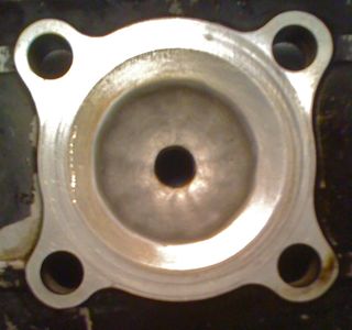

Im rechten Kopf sind komische Markeringen wie kleine Einschläge zu sehen. Sind das die Zeichen von der klopfender Verbrennung, die den Leistungseinbruch verursacht habt? Würde mich nicht wundern denn bei der Ölpampe hätte ich sicher auch mit Glühzündung fahren können.

- KolbenRechts.jpg (22.32 KiB) 1367 mal betrachtet
- Saubergewischter Kolben links
- KolbenLinks.jpg (20.82 KiB) 1369 mal betrachtet

- Komische Kratzer im rechten Kopf am linken Rand.
- Klopfmarken.jpg (18.51 KiB) 1369 mal betrachtet

Die Kolben haben ja auch nichts abbekommen und Verdichtung 1:10 ist für eine Luftgekühlte sehr viel.MK hat geschrieben:Das sind Klopfspuren, musst halt mit der Vorzündung runter.
Aber ich denke die Mozzi-Kolben sind da doch lt. Eigenwerbung immun gegen (dreckiggrins)

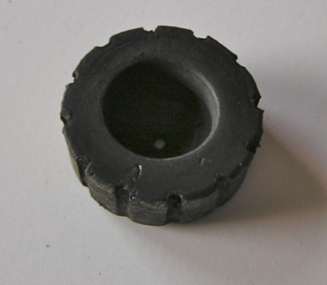

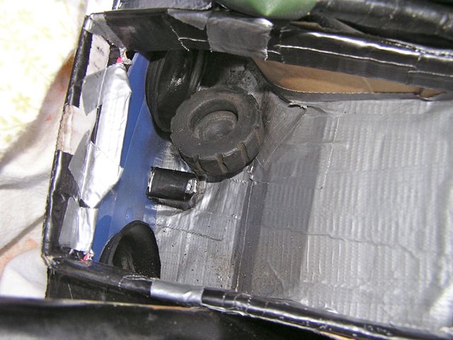

So, der Leistungseinbruch bei 7500 ist weg.War auch kein Wunder, da die Gummiauflage des Tanks in den Luftfilterkasten gefallen war.
Jetzt steht die Leistung auch im 4ten Gang kräftig an.
- Gummiauflage Tank Sitzseite
- P1010001.jpg (35.52 KiB) 1271 mal betrachtet
- Gummiauflage im Luftfilterkasten
- P1010003.jpg (59.06 KiB) 1271 mal betrachtet
