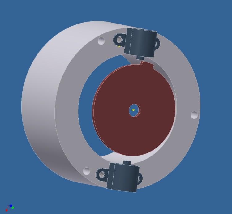

Raphael hat geschrieben: was allerdings nur über eine dreh- und lastabhängiges (3D-)Kennfeld zu realisieren ist. Soweit ich weiß, bietet Boruts-CDI nur ein 2D-Kennfeld. Also kommt man an der Ignitech-CDI nicht vorbei, wenn man - wie gesagt - präzise abstimmen möchte.
Um deinen Kenntnisstand aufzufrischen: Natürlich hat die Borut-CDI (je nach Variante) auch ein 3D Kennfeld zu bieten. Siehe z.B. meinen EFI Thread, den an der Kiste ist eine 3D Bout für die RD500 dran.
Thema "geht die Borut mit der Aussi-Lima": Na klar geht das. Musst die RGV250 CDI nehmen und alles ist tutti. (weil 2 Pick-Ups & 2 Geber auf dem Polrad = ohne wasted spark)
Mit 'ner RD CDI müsste man etwas tricksen, weil die auf einem Pickup zwei Signale pro Umdrehung erwartet. Da kann man z.B. einen Ring mit 2 Marken in einer Spur aufschrumpfen.

MK hat geschrieben:Thema "geht die Borut mit der Aussi-Lima": Na klar geht das. Musst die RGV250 CDI nehmen und alles ist tutti. (weil 2 Pick-Ups & 2 Geber auf dem Polrad = ohne wasted spark)
Danke, das dachte ich mir auch schon. Wär dann ja eigentlich kein Problem. Und noch relativ erschwinglich, wenn ich mir die Preise der Aussi-LiMa ansehe. Oder zum Testen doch einfach mal ein rumliegendes Polrad abdrehen lassen, welches sowieso schon etwas rasselt...

Raphael hat geschrieben: @MK: Dann hat der Borut aufgeholt. Gut so.
Welche CDI denn jetzt...Du meinst sicher Borut-CDi mit RGV-Zündspulen.
Er musste nicht aufholen, das 3D Kennfeld gibt es schon länger. 2 Jahre minimum.
Borut CDI für RGV250 : http://www.zeeltronic.com/page/dci-21.php bzw. die all-in-one PDCI-20V.
