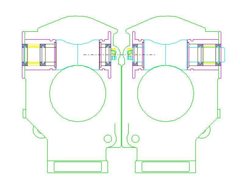

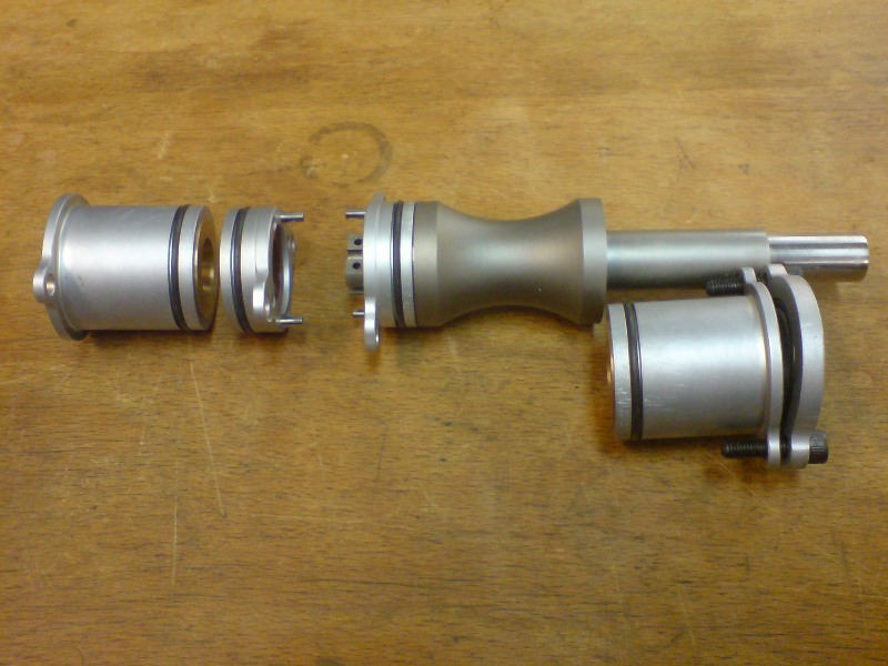

Ich hab nur noch nicht verstanden, wie du die rechte Walze außen lagerst, nachdem du die Bronzebuchse ausgedreht hast.
Hallo Rene!
Die Lagerung der Walzen ist bei mir bei beiden Zylindern gleich!
Ich habe 2 innere und 2 äußere Lagerbuchsen, bzw Nadellager.
Ich habe aus der "original" Lagerhülse einfach nur einen Deckel gemacht, da meine Hülsen ja offen sind!
Ich habe dazu noch mal eine Bildschirmkopie gemacht und ein Foto, auf welchem ich eigentlich die Lagerhülsen mal aufschieben wollte. Nur habe ich mir hiermit schon einen Wellendichtring zerstört, da die Walze noch nicht fertig und somit scharfkantig ist. :?
Wollte die andere Seite nicht auch noch zerstören, somit habe ich nur eine innere Lagerhülse aufgeschoben!

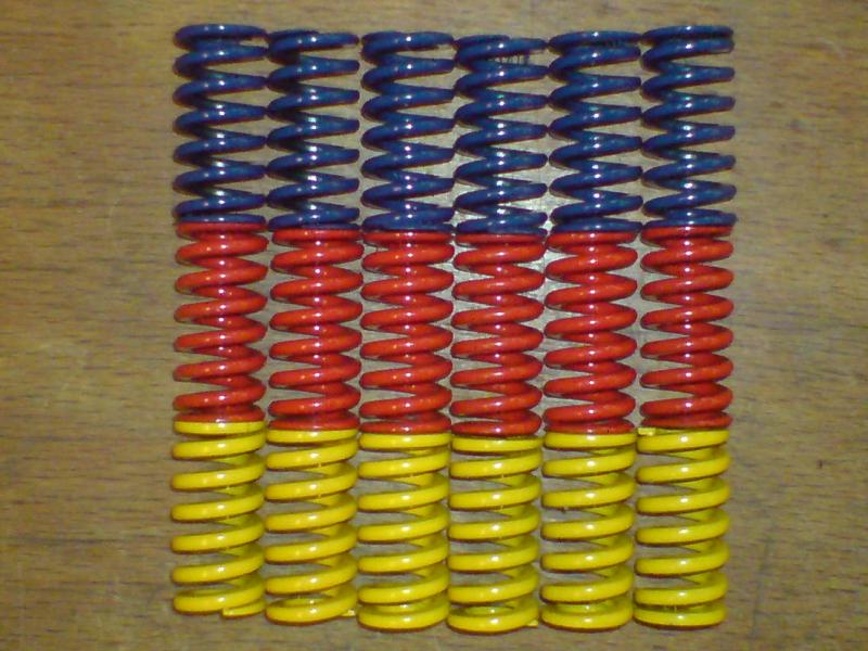

Und noch ein Foto von den Federn, welche ich da einbauen möchte.
Blau: Weich
Rot: Mittel
Gelb: Hart
Haben alle die gleiche Größe und unterscheiden sich nur durch die Stärke.
Werde ich dann später wohl austesten müssen, welche am besten gehen. :wink:

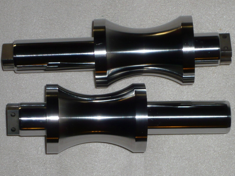

Bin zwar noch nicht mit den Walzen fertig, sehen dafür aber schon ganz nett aus! :)
Habe mal wieder mit so einigen "Problemchen" zu kämpfen... :?
Guckst du noch, wie bis jetzt aussieht! :shock:
War viel Arbeit bis hier hin...

Ich kann mir zB. kaum vorstellen, dass ich noch jemals neue Walzen in meinem Leben brauchen werde. Das Kernmaterial ist Titan und die Lauflächen sind aus rostfreiem gehärtetem Edelstahl. Was soll hier denn bitte schön noch vernuddeln?

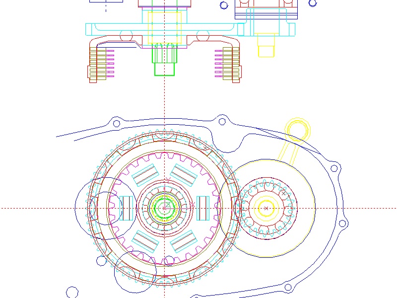

Zur langlebigkeit soll ja auch der geradverzahnte, gefedert und gedämpfte(!) Primärantrieb beitragen. Das entlastet einfach die Kurbelwellenlager. Desweiteren wird dieser um einiges leichter sein, als der Originale. Bei meinem Kupplungskorb wird sich auch in 100 Jahren kein Reibbelag einarbeiten!!!
Bauen werde ich diesen aber bestimmt erst in der 2ten Jahreshälfte. Vorher habe ich noch andere wichtige Sachen zu erledigen. Aber immer, wenn ich etwas Zeit habe, mache ich am CAD ein paar Striche... :wink:
Und da ich mittlerweile immer mal wieder Anfragen bekomme, ob ich sowas nicht in Serie bauen möchte, - Nein, ist nicht geplant!
Der Aufwand übersteigt meine Möglichkeiten. Außerdem ist so ein Antrieb, so wie ich in bauen werde, eigentlich nicht zu bezahlen. Da werden schon ein paar Monate für ins Land gehen. Und wo soll ich denn die Zeit hernehmen, davon gleich 10 oder mehr Stück von zu bauen?

PS: Die Konstruktion des Antriebes nebst Kupplung ist schon wieder überholt. Mir fallen andauernd Sachen ein, wie man das noch besser machen könnte.
Ich habe ja zB keinen Kickstarter. Dadurch habe ich ja zum Getriebe hin viel mehr Platz zur Verfügung. Das bringt ganz neue Möglichkeiten! Bild

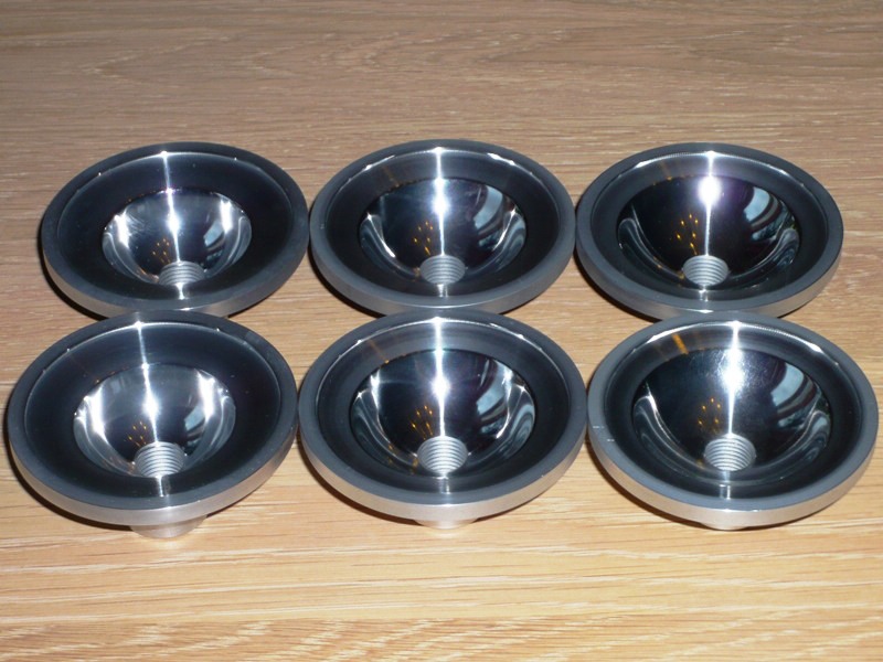

Nachdem mich meine Walzen die letzte Zeit so geärgert haben, habe ich heute, sozusagen zur Entspannung, mal angefangen die nächsten Brennräume zu drehen.
Habe aber nur einfach Späne gemacht und alle nur erst mal vorgedreht.
Mach ich demnächst mal weiter mit, bis ich genug habe zum testen... :wink:
So, die nächsten Brennräume sind fertig! :)
Auf dem Foto kann man gut erkennen, dass die Quetschfläche unterschiedlich ist.
Alle Brennräume haben das Gleiche Volumen. Sind aber natürlich unterschiedlich hoch.
Werde erst mal diese hier testen um zu sehen, welchen Einfluß die Quetschfläche hat.
Weitere Änderungen kommen dann später ...! :wink:
