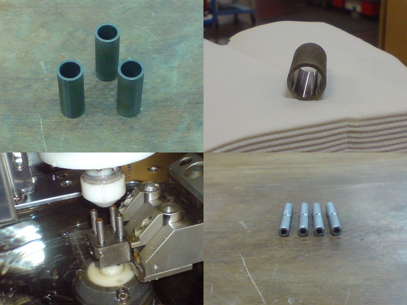

So, habe gerade mal wieder etwas gebastelt. Zuerst mal die gute Nachricht: Handy geht wieder!
Diese 3 Buchsen auf dem ersten Bild sind meine Laufflächen aus gehärtetem Stahl für meine Walzen. Diese sind außen natürlich noch nicht fertig. Das mache ich erst, wenn ich sie mit den Titanwalzen verpresst habe. Innen allerdings habe ich diese schon sauber auf Maß! Oberfläche: Ra 0,05!
Dann habe ich noch in meine Gewindestangen, mit den Feingewinde, den 3mm Sechskant für den Imbussschlüssel da durch geschnitten. So brauche ich keine Angst haben, dass mir der Imbuss mal kaputt geht und ich so meine Walzen nicht mehr entfernen kann.
Desweiteren habe ich nun meine Walzen soweit fertig gedreht, dass ich sie als nächstes Bohren kann. Obwohl ich die gar nicht bohren, sondern erodieren werde. Das ist leider nötig, da es mir in den letzten Monaten nicht gelungen ist einen Gewindebohrer M6X0,5 links zu organisieren. Folglich muss ich hier andere Wege gehen. (welcher dazu noch Titan schneidet)
Ich habe mir hierzu Elektroden gemacht. Habe praktisch ein Stück Kupfer genommen, auf 5mm abgedreht und anschließend ein Gewinde M5X0,5links da drauf geschnitten. Diese Elektrode wird, wenn sie 1mm aufweitet, ein Gewinde herstellen, welches ich benötige!
Vielleicht etwas umständlich, aber...

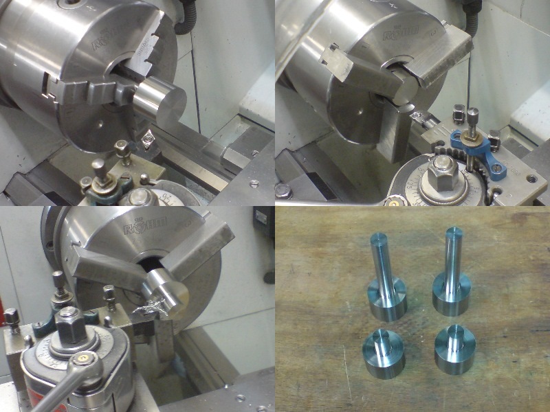

Um die Walzen einwandfrei zum laufen zu bringen, habe ich mir weiche Backen ausgedreht. Es soll ja später einmal alles sauber laufen und nicht irgendwo klemmen. Das Passmaß für die Hülsen ist auch schon fertig.
Sobald die Walzen nun erodiert sind, kann ich diese zusammen setzen und als eine Walze fertig bearbeiten.

Keine Ahnung, noch nie gehört!So, habe gerade mal wieder etwas gebastelt. Zuerst mal die gute Nachricht: Handy geht wieder!
- Oben links: Erst von der einen Seite
Oben rechts: Backen ausdrehen
Unten links: Dann die andere Seite
Unten rechts: So weit, so gut - 2.JPG (155.02 KiB) 1947 mal betrachtet
- Oben links: 3Hülse. Eine wird noch getrennt
Oben rechts: Von innen spiegelblank
Unten links: 3mm Sechskant drahtschneiden
Unten rechts: Fertig! 2 als Ersatz - 1.JPG (135.79 KiB) 1947 mal betrachtet

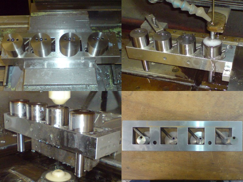

Habe etwas an den Walzen weiter gemacht.
Nachdem ich eine passende Vorrichtung gefunden habe, habe ich alle 4 Einzelteile darin eingespannt und auf der Fräsmaschine gebohrt. Allerdings nur die 4H7, für die Zentrierstifte, und die Kernlochbohrungen für die Feingewinde.
Anschließend habe ich die Durchgangslöcher für den Imbusschlüssel erst "geteufelt" und anschließend geschnitten.
Nächste Woche kommen die Teile nebst Vorrichtung dann zum senkerodieren.
Ich berichte dann...
- oben links: fertig gebohrt
oben rechts: beim "teufeln"
unten links: drahtschneiden
unten rechts: Durchgangslöcher fertig - 1.JPG (154.04 KiB) 1694 mal betrachtet
